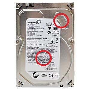

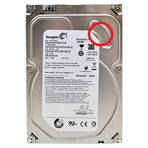

и столкнулся с таким вопросом, по которому в интернете определенного ни чего не нашел. Как правильней и где именно установить термодатчик на HDD 3.5? ???У меня Seagate Barracuda ST1500DM003. Некоторые пишут что правильней устанавливать и следить за температурой жесткого диска по плате электроники, в чем я лично засомневался прочитав данную статью "Плата электроники может нагреваться значительно сильнее, до 60? и выше, рука такое переносит с трудом. Однако микросхемы сравнительно устойчивы к таким температурам, а от банки плата всегда отделена пористой прокладкой, служащей электро- и теплоизолятором. Один из слоев металлизации на плате занимает почти всю её площадь, обеспечивая теплоотвод от нагруженных деталей и удовлетворительное пассивное охлаждение. Поэтому тепловой режим платы – это её внутреннее дело, мало влияющее на долговечность всего диска (конечно, при условии качественного питания и хотя бы минимальной конвекции)." Другие пишут что размещать нужно сбоку...третьи сверху на крышке...четвертые с низу....
Давайте обсудим кто где и как крепит датчик...и почему так? В итоге поймем как правильней
Потому как, опять же обращаюсь к статье "Практика показала, что устойчивее всего диски работают при температуре по SMART 35-40?, это соответствует крышке, слегка теплой на ощупь. Именно в таких условиях проводится на заводе первичная разметка пластин и формируются адаптивы, поэтому для механики и микропрограммы ЖД подобный нагрев особенно благоприятен. Магнитный слой ведёт себя наиболее стабильно, отдача головок максимальна, а рекалибровки и другие настройки в связи с дрейфом температур можно проводить реже.
В реальных условиях столь узкий интервал соблюдать сложно, да и необязательно: отказоустойчивость современных дисков практически не страдает, если диапазон рабочих температур расширить до 25-45?. Данных, легко достижимых цифр и следует придерживаться как границ эксплуатационной надёжности ЖД. "
