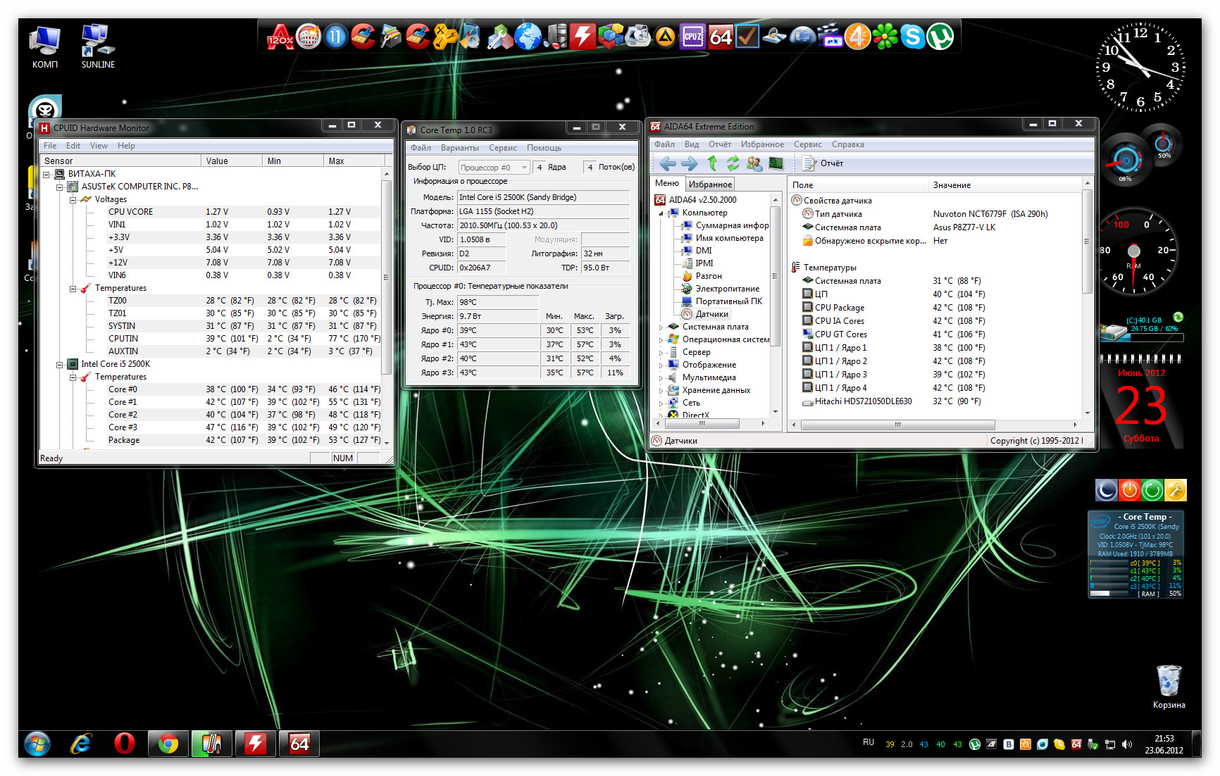

это температура чего-кто скажет? нормально ли это ? гляньте как у вас в АИДЕ (скрин)

это температура троттлинга.
нажми кнопку датчики и увидишь реальные темпы железа

Температуру посмотри через coretemp, AIDA может иногда глючить.

это вкладка с хар-ками проца, а не с его температурой на данный момент :)

та температуру проца я знаю - вопрос был в том что именно может греться до 100 гр

ты не понял Tjmax - граница по достижении которой проц переходит в троттлинг (сбрасывает частоту)вот аида и показывает тебе это значение
а реальная температура в вкладке датчики
греться камень так может например при прохождении линпака на пограничных частотах...

да все нормально, в пределах погрешности ,ориентируйся по показаниям температуры по ядрам ,тк температура "ЦП" это не совсем цп а околосокетный датчик ...поправьте если неправ
для тестов используй Real Temp

Термопара между крышкой камня и радиатором кулера либо термовизор специфический - правдивее ничего не будет, все программы врут с той или иной погрешностью

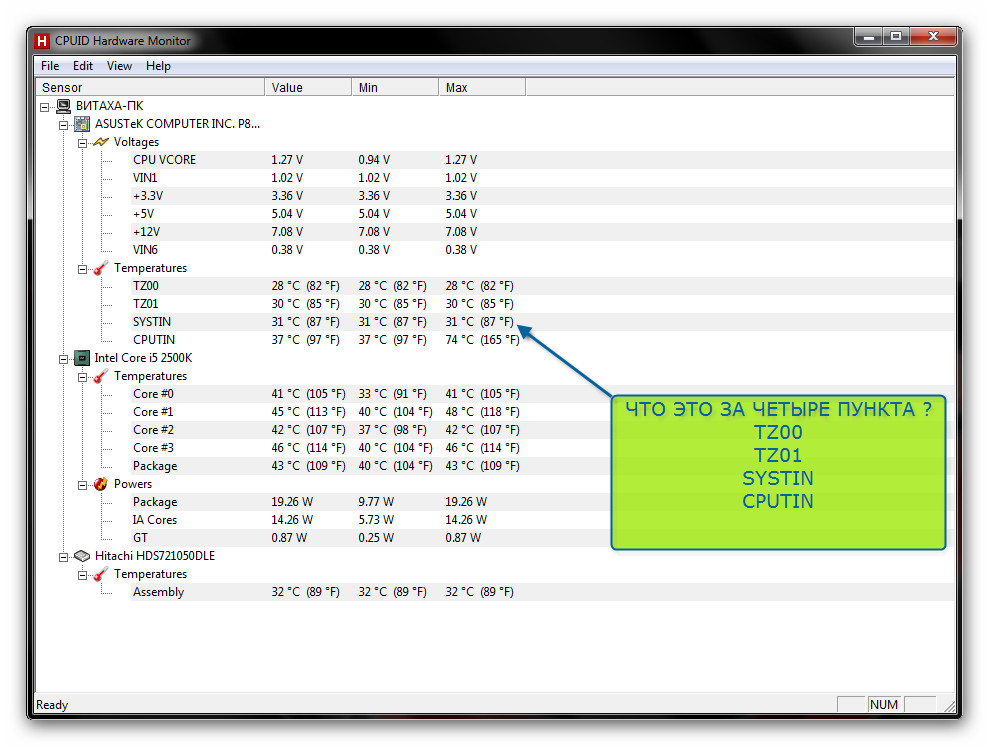

Еще один вопросец по температурам...-это температуры чего :puzzle: (скрин)

что никто не знает

vitaxa11:блин кому чему верить-везде по разному :eek:
С тем, чтобы темпы на разных утилитах совпадали, необходимо выставить одинаковое для всех программулин значение Tj max.
Для AIDA64 это делается так:
Файл - Настройки -(в открывшемся окне, колонка слева) Мониторинг аппаратуры - (в правой части окна) Температура Tjmax. Здесь в активной ячейке меняете показания с авто на 100 гр. Цельсия. Либо же вместо "Авто" активируете "Свое" и вбиваете в ячейку снизу те самые 98 гр. Цельсия.
В других мониторинговых утилитах Tjmax выставляйте по тому же принципу.
