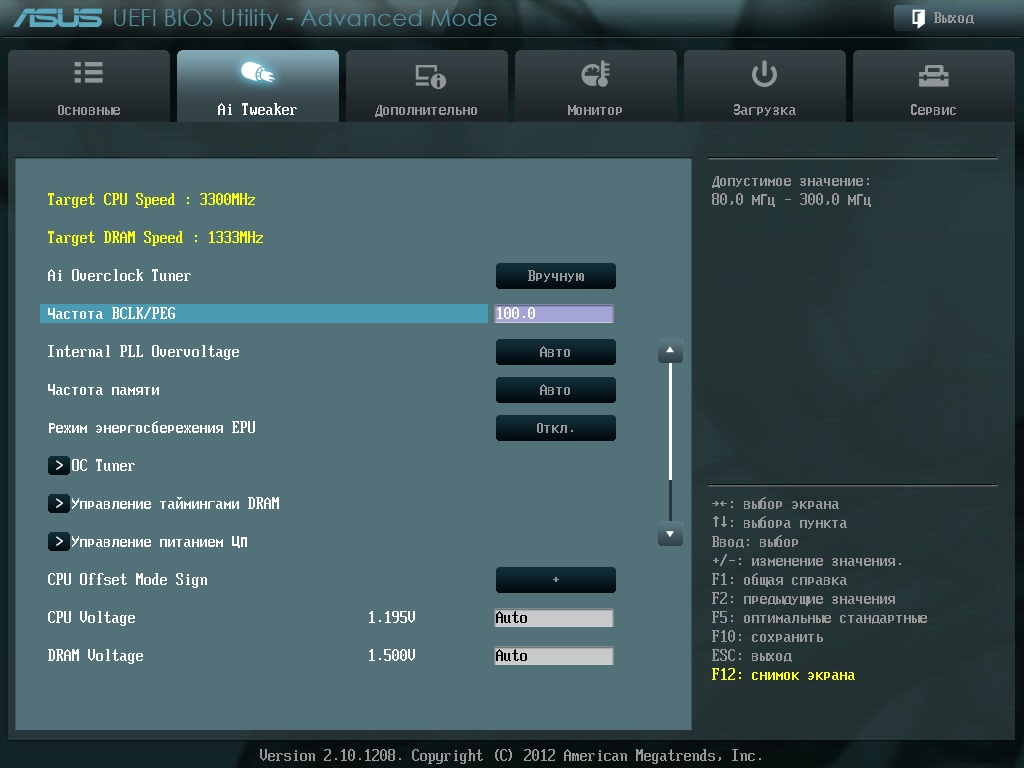

суть проблемы в том что я не могу изменить множитель..он тупо стоит авто и все. и больше ничего другого нельзя выставить... даже пробывал програму AI Suite II 1.01.40 для авто разгона..никакого эффекта... тупо как было так и осталось..хотя написало что разгон удачен и разогнан до 4.3 ггрц

вкладка Ai Tweaker/ CPU Power Manager/СPU Ratio пробовал изменить значение с авто на 43 например?
Vincent66
оно вообще не меняется. оно подсвечивается фиолетовым и все..когда нажимаю на него ничего не происходит вкладка меню не выпадает. вот как на этом рисунке https://www.overclockers.ua/motherboard ... 8-v-lx.png" target="_blank

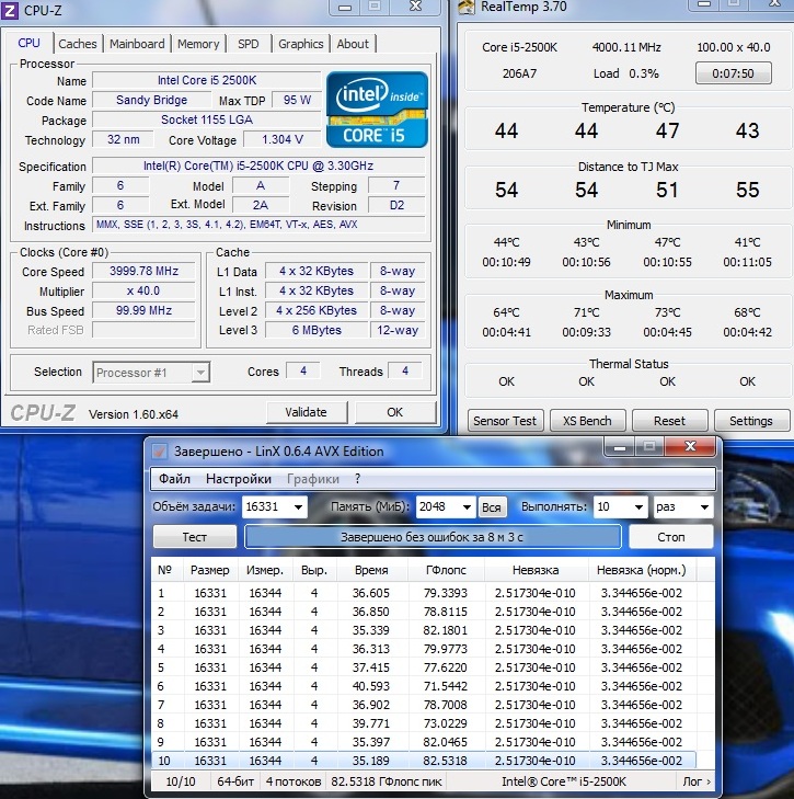

OC Tuner запускал ? тоже не фурычит?
Vincent66
да...Странно тлоько что поставил множитель на 40 и разгон до 4000 получился..но через время множитель сбросился на 16 и вольтаж тоже..

энергосберегалки выключил? ох и разгон... аж на 300мгц :laugh:

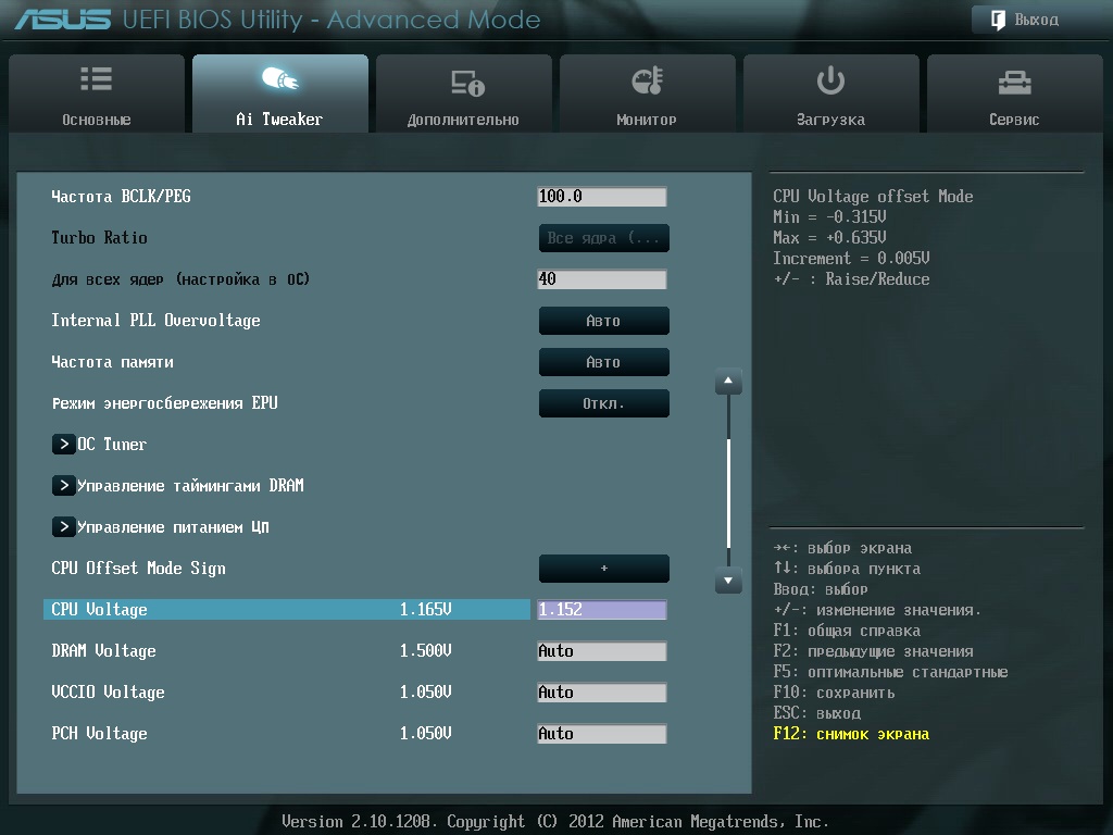

Уже получилось...но вот проблема другая..не могу уменьшиьт напряжение.. обиосе когда выставляю допустим 1.152 то оно не выставляет а эта ячейка горит красным и в ней написано- 0.634 вроде.. и пробывал разные значения.
Добавлено через 6 минут 43 секунды:
Вот что показано в биосе по поводу вольтажа
Добавлено через 13 минут 14 секунд:
Плюс напряжение скачет с 1.304-1.312 это так показывает CPU-Z в биосе вообще стоит 1.165 и значение авто..скрины выше в сообщении

Да напряжение и будет скакать, это нормально (просадка присутствует), это Вам не МСИ с жесткой фиксацией напруги без просадок, а то что в биосе стоит это конечно :insane:. Вы до этого занимались разгоном вообще? На Иви и на санди эту задачу упростили по самые не хочу....
и 1.304 для 4000 Mhz это слишком дофига, либо подымайте множитель до 43-44, либо уменьшайте напругу до 1.28 как минимум, посмотрите на мое напряжение в профиле
