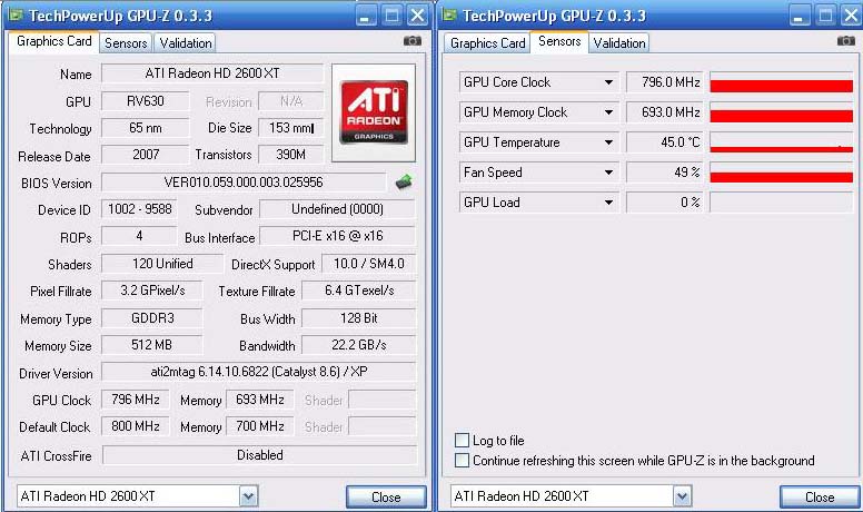

Столкнулся вот с такой проблемой у карточки ati hd2600xt от xpertvision:
комп с 3d графикой нормально работает, идут игрушки посильные этой видяхе, но с 2d с огромными проблемами: выбивает, зависает, перезагружается, не отображает простых действий типа копирования, в ворде может зависнуть показав черный экран. 3dmark05, 06 не запускаются совсем - виснут при старте. При замене на другую карточку все проблемы пропадают, ставил на другую машину эту карту проблемы однотипны.
gpu-z показывает что шейдеры не активны
биос у карты перепрошил не помогло(((
что делать?
гарантийному обмену не подлежит
в прикрепленом файле скриншот гпу-зет
:lol: :lol: :lol: Под сталом. Там где написано шейдеры и ничего нет должна была быть указана частота шейдерного домена видеокарт НВ, у видях ати часто та шейдеров не отличается от частоты ГПУ вот и индикатор не активен.
sashka
ладно смейся :)
лучше обьясни почему она нормально не работает??? Почему 3дмарк запустить не могу?
Плюс минус видяха работает с альтернативными дровами n2o, глюков намного меньше чем с каталистом но 3 дмарк все равно не запускается
