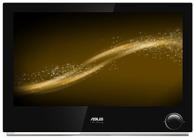

Есть вот такой монитор с размерами 585мм x 420мм.
Стоит монитор на столе. Стол впритык к стенке, которая в свою очередь находится за монитором. Таким образом между монитором и стенкой ниша (толщиной 140мм, высотой 420мм) в которую можно поставить небольшой комп. Монитор сзади опирается на большое хромированное кольцо, которое расположено не по центру а смещено в бок. Чтоб корпус не сильно не выглядывал из-за монитора есть максимум 350мм (длинна или глубина корпуса).
