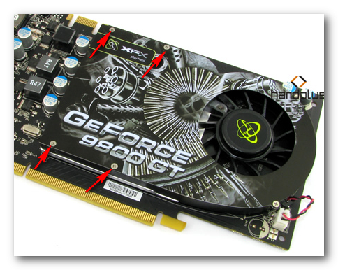

Кстати я был не прав, не внимательно глянул рисунок, у меня вот такая (прикрепил).

Да, снять кожух с турбиной и 120 тихоходную через регулятор оборотов подключить, поток направить на радиатор СО видеокарты - будет намного эффективнее для охлаждения всех компонентов
Как его прикрепить к плате - уже по обстоятельствам. Но не впритык - пару см зазор желателен (мухи/пальцы/деталюшки выступающие
Вот эти винты раскручиваешь и там ещё по периметру. Кстати есть смысл сменить термоинтерфейс на свежий эффективный

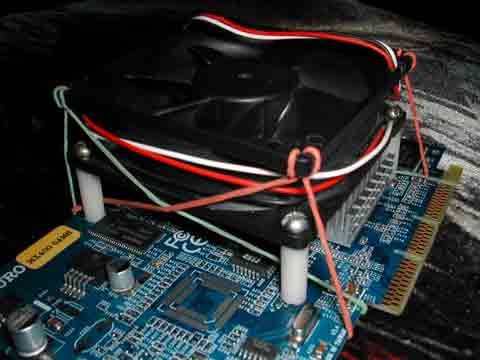

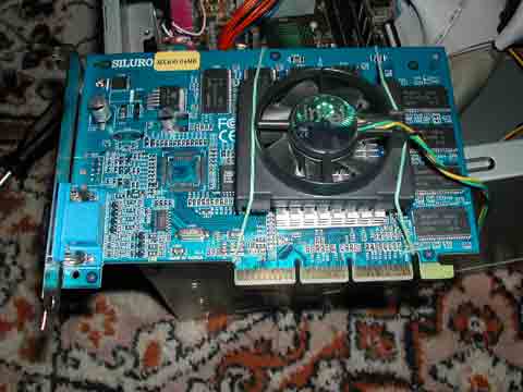

А я так понимаю в кустарных условиях ето долно выглядеть следующим образом (картинки). И что ДЕЛАТЬ с родным пропеллером?
- Вкладення
- пример 2
- пример 1

Матчасть в помощь (ТИ (термоинтерфейс) - термопаста в простонародье)
рис.2 - наподобие, родной радиатор должен остатся на чипе
Родной вентиль - отключается
