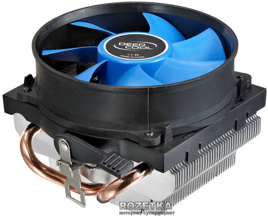

я один вижу тут крепеж 92мм вне радиатора? :D

c0013r
там крепление и вентиль нестандартные, обычный 92мм туда не станет.

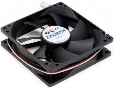

спс. выбрал такой вариант
Zalman ZM-F2 Plus
+ Silicone fan mounts
