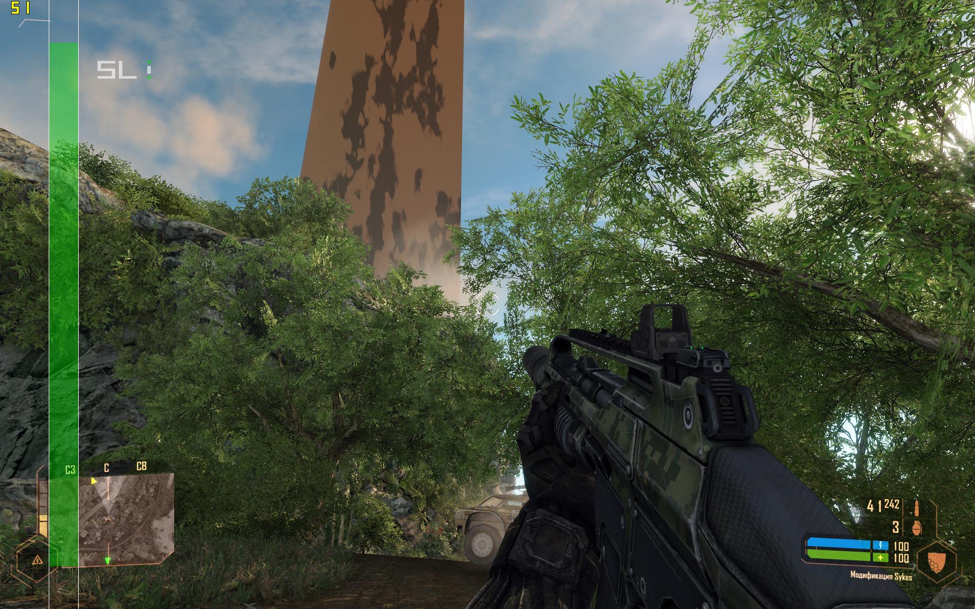

Во время игры появляються странные артефакты, причем только в Кризисе. Помогите чего делать?

Заметил одну закономерность: запускаю без зглаживания - нет артефактов, а при 8хАА начинаеться

ща попробую с драйверами поиграться
Добавлено спустя 1 час 35 минут 51 секунду:
Помогло поставил 177,26 все стало ок!
