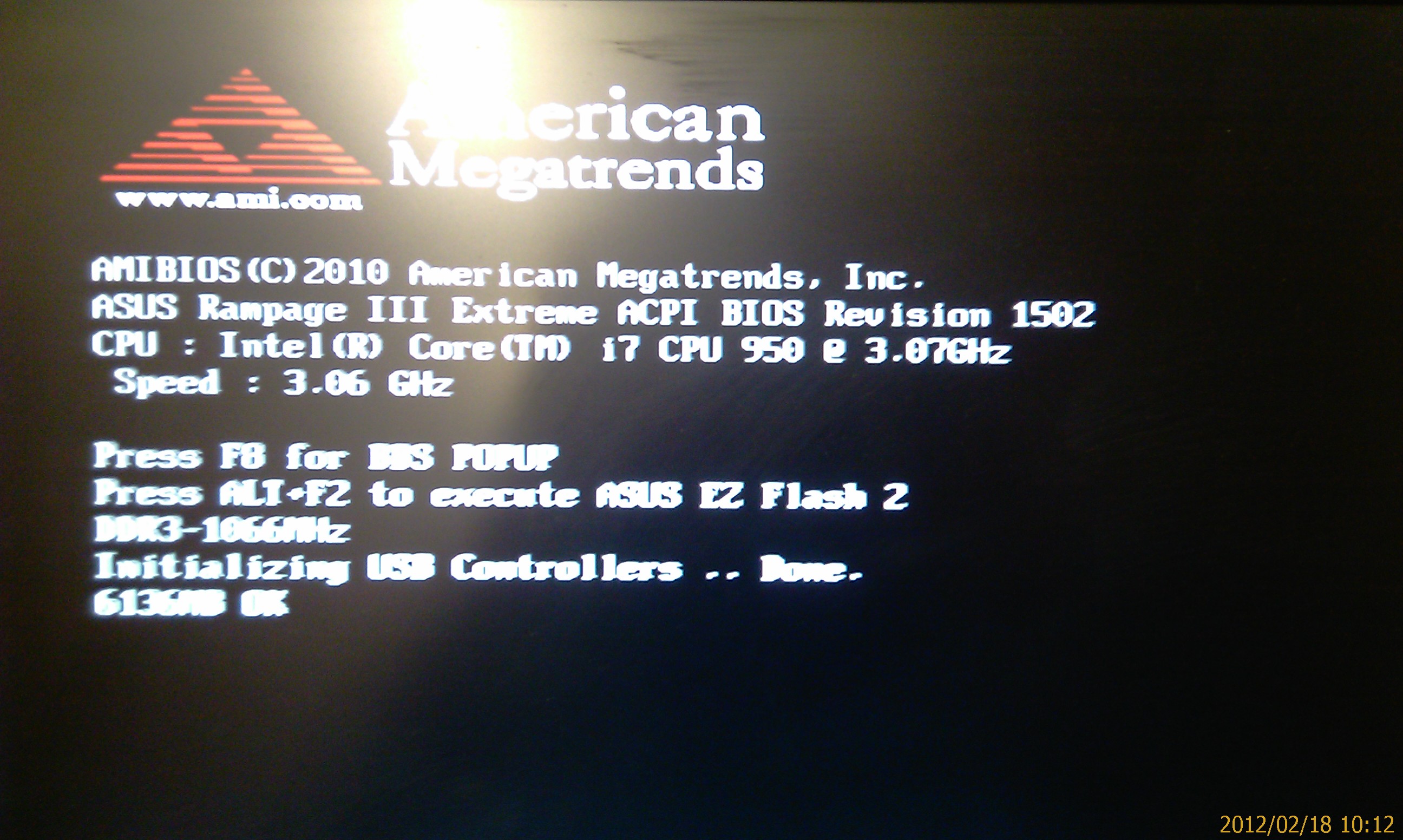

Проблема следующая, ASUS Rampage III Extreme при первом запуске стартует нормально, но после непродолжительной работы если перезагрузить комп то биос виснет при появлении логотипа , горит красным цветом индикатор BOOT_VGA. что делать ?
BOOT_VGA
BOOT_VGA
Были произведены следующие манипуляции пере прошит биос (1502), оперативка проц и видео были проверены на ASUS Rampage II Extreme все работает нормально

В принципе это зависанием и назвать нельзя если нажать Del то происходит переход к (фото второе в шапке ).

отключи лого при запуске и промониторь на холодную плату, что пишется после этих строк.
причина, думаю, кроется именно там

А как лого отключить в какой вкладке ?

не скажу :dontknow: , читай инструкцию или методом тыка в биосе ищи

Нашел. вкладка Advansed
