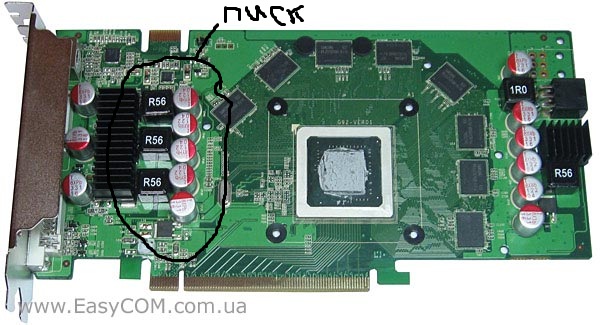

Всем привет. Есть вот такая карта http://www.easycom.com.ua/video/forsa_g ... ci-e_512m/" target="_blank
Постоянно пищит, вне зависимости от нагрузки.
Уважаемы оверы, подскажите какие элемны могут пищать, так как локализировать точно место не могу.

Hennessey
Только дроссели могут пищать

возможно несовместимость с бп, с одним может пищать, с другим нет

Звідки: Харьков
Денис97:Hennessey
Так а как эти самые дроссели выглядят? Мосфеты, кондеры, знаю...

Hennessey
Они находятся между силовыми транзисторами и конденсаторами
Это чёрные кубики с надписью R56

Hennessey
потрогай, по идее если пищит, то можут шататься

Денис97:Hennessey
Думал это мосфеты....

Inspiring:Hennessey
Ок. Сейчас проверю.

мосфеты - питальник под радиком, а то дроссели, они бывают плохо залиты лаком и потому пищат (так пишут по крайней мере, у меня вылечилось сменой бп, типа совпадала частота колебания волн что то как то))

Hennessey
скажем так, форса выпускает не совсем качественные продукты, но и цена соответствующая, так что скорей всего им время, и поможет замена
