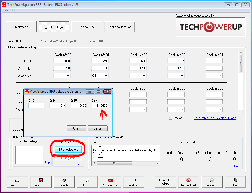

Драсте, приехали. Кто не знал - нельзя теперь зашивать свои частоты в биос.
С выпуском 6000 серии радеонов AMD решила зарабатывать деньги на разгоне. Биос должен иметь электронную подпись AMD, а производители, желающие продавать видики с частотами отличающимися от референсов, отлистывают за это дело купюры в карман бело-зелёных.
Как это работает (на пальцах):
при загрузке ОС, видеодрайвер инициализирует видеоадаптер "на вшивость", если биос не "легальный", то BSOD...
Но не всё так плохо. Умные дядьки нашли одну лазейку - напряжение. Его можно понижать/повышать/зашивать, но немножко не традиционным способом - через регистры:
В принципе ничего особенного, просто раньше значения изменялись в окошках Clock info для разных режимов.

В твоём случае необходимо найти регистр с самым большим значением (это 3D) и еще его повысить.
P.S. окошки с регистрами могут немного отличаться, но смысл не меняется:
