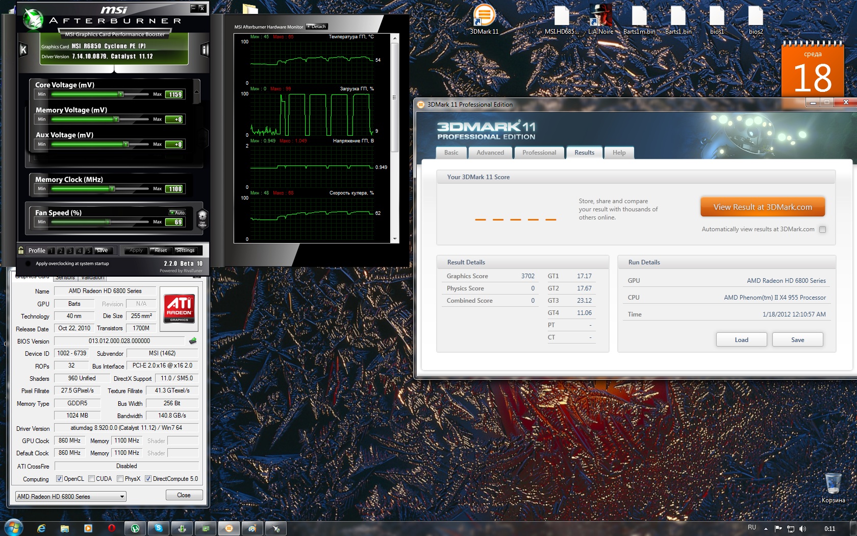

Скажите пожалуйста, если я Вам дам дамп своего биоса, вы сможете его проверить (или передать в соответствующую службу). Скачал с http://www.techpowerup.com/vgabios/9508 ... 10103.html" target="_blank так мой существенно отличается по напряжениям.
MSI Afterburner в закладке MemoryVoltage первоночально стоит ноль, ползунок можно передвигать с шагом +10 до 50. при +10 зависло,поставил +20 сейчас. Каким напряжениям это соответствует,не могу разобраться.
BO$$ СО в поряде.
BO$$ СО в поряде.
DrMOS
- Звідки: Киев
Сделайте скриншот Afterburner после прохождения 3DMark - чтобы средство мониторинга было запущено во время теста. Там же должно отображаться и напряжение на памяти.karpenko:Каким напряжениям это соответствует,не могу разобраться.

Изменение MemoryVoltage на +20 при частоте 1100,ничего не даёт зависает. Изменяется ли при этом показание напряжения не понятно.
