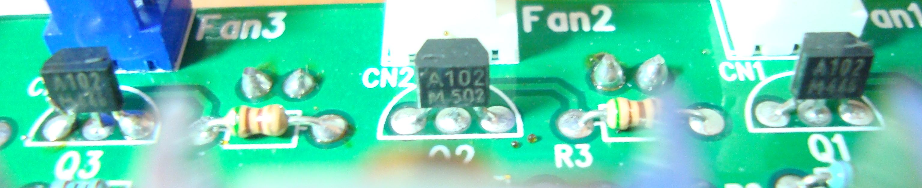

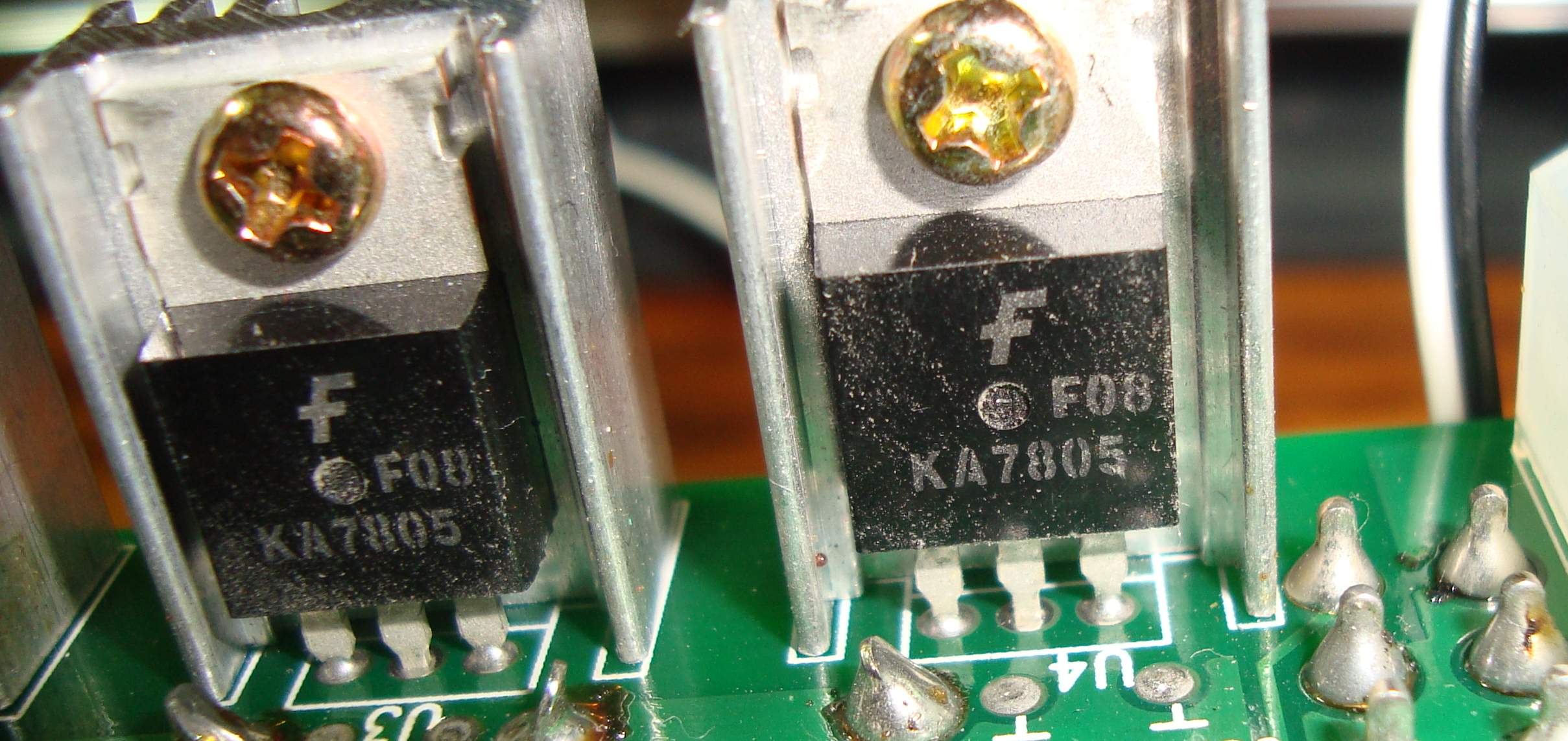

Имеется задумка полностью скопировать ZM-MFC1 или ZM-MFC1 Plus, но для этого требуется фотка со стороны платы(для проверки номиналов некоторых элементов). Просьба владельцев данного девайса сделать фото(желательно в хорошем разрешении и при нормальном освещении) со стороны платы.
Известно, что на каждом канале регулятора стоит стабилизатор напряжения 7805, резистор 680 Ом, потенциометр на 1кОм.

Оно, но там сложно разобрать цвет полосок на резисторах и еще нужна маркировка транзисторов на плате подписаны Q1 .. Q4 и маркировка стабилизаторов U1 .. U4

У меня такой сегодня вечером или завтра утром выложу

Naples84
- Звідки: Житомир

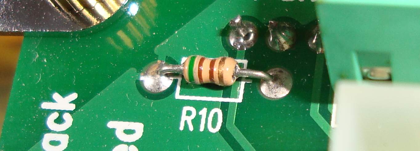

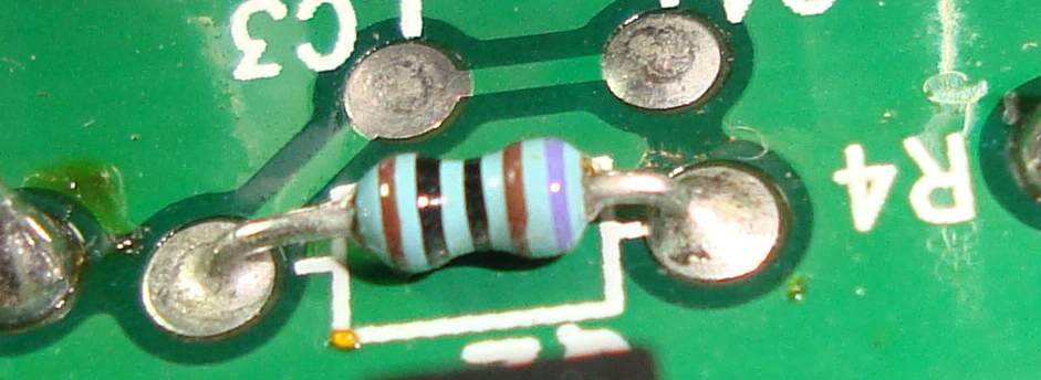

vGamBIT
- Звідки: Чернигов
Посмотрел,
R2,R4,R6,R8 - 1кОм
R1,R3,R5,R7 - 510 Ом
Теперь нужна фотка с другой стороны платы
, а то не до конца понятно как же подключены транзисторы.
R2,R4,R6,R8 - 1кОм
