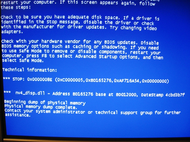

Господа подскажите в чём проблема?
razum76
Звідки: Полтава
Поменял видео карту и началась вот такая проблема :после десяти-пяти минут в играх выкидует синий экран пока не нажмёшь ресет.Перегрева нет проверял , карта новая день как с магазина , блок питания тоже почти новый , память прогнал мем тестом тож ошибок нет.На старой карте такого не было , подменная стояла тож не выкидывало :(
А нам температуры огласить? Надо убрать разгон, "дрова" переставить затем может и винду, ну наконец карту вернуть обратно в магазин.А вообще с этой картой всегда проблемы, можно приготовить зелье и заговором избавиться от данной проблемы

лучше полностью дрова старые удали и новые поставь.если будет выкидывать синьку, оппробуй скинуть немного частоты.если останется синька, поставь другой бп)если и тогда останется, неси крату обратно

оо у меня та же фигня у заказчика, поставил камень е8500 и видео 460ю и та же картинка , поеду во вторник обновлю биос в мамке так как она некоректно работает с 8500 не знает множители 0.5 только целые и подыма шину псих 105 мГц , винду ставили с 0 дрова качали апоследние , не помогло

Вроде наладилось ! По ходу проблема в дровах! Пока не выкидует а там посмотрим... ;)
