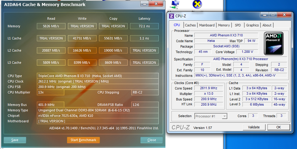

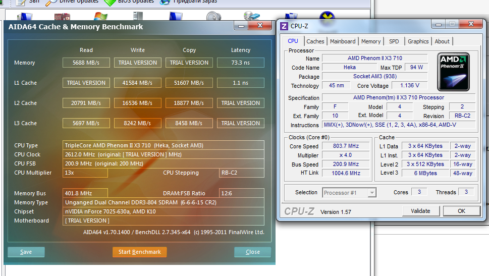

to DUKE3D
Добавлено через 8 минут 22 секунды:
Для полноты картины
Для полноты картины
DUKE3D
- Звідки: CUDA
на скрине Latensy 72
а минимальное данное значение какое? (на каждый день)
