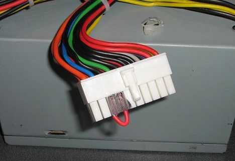

Є БЖ, без Пк, просто сам БЖ. В ньому не крутиться кулер. Потрібно визначити чи подається на нього напруга і замінити кулер.
Запитання як визначити чи подається напруга. Тестер є, заміряти вольти вмію, але ж сам БЖ якось потрібно запустити, щоб він почав подавати напругу на кулер. Ттобто приєднати до живлення і напевно замкнути якісь контакти. Які саме?

БП кампутирный? Если да - то всё просто - и в гугле масса способов простейших для запуска БП расписано в картинках, зачем здесь повторять?
_http://labmod.kiev.ua/view_post.php?id=32
PS. Без нагрузки, хоть минимальной - не рекомендуется включать БП

Черный и зеленый скрепкой замкни.

Какой БП? На некоторых кулер при старте не запускается, а только при достижении определённой нагрузки, посему кулер может быть исправен

ні, кулер не робочий, це точно.
Модель БЖ не знаю.
Дякую за інфу, завтра причіплю до молікса кулерок, щоб була нагрузка і попробую запустити та провірити кулер БЖ.
А просто замкнути і відпустити чи потрібно щоб він був замкнутий доки потрібно щоб працював БЖ?

kapitoshka:потрібно щоб він був замкнутий доки потрібно щоб працював БЖ?
в точку

kapitoshka:А просто замкнути і відпустити чи потрібно щоб він був замкнутий доки потрібно щоб працював БЖ?
Потрібно, щоб постійно було замкнено.

дякую. А при від'єднанні замкнутого зеленого і чорного блок напевно припиняє свою роботу?
Значить все зрозуміло, тему можна закривати.
