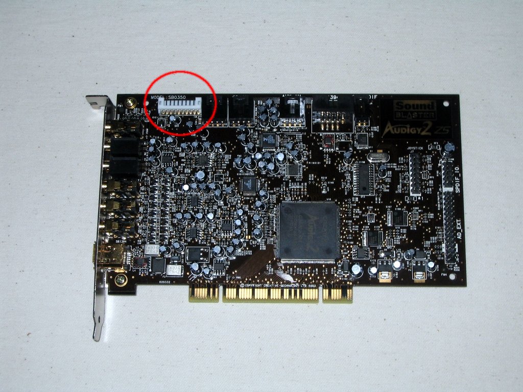

Подскажите, как подключить только наушники к звуковой карте creative audigy 2 value, что б звук с задней панели отключался при их подключении? Согласно рисунку если ставлю в первый (земля),второй (L), четвёртый(R) соответственно звук не отключается, а если цепляю землю наушников на третий контакт(или пятый), то вот тут происходит не то чего хочу :lamer: А именно: имея клавиатуру с выходом под наушник происходит следующее: при подсоединении штекера в собранный мною переходник звук "на колонки" отрубается и подключенные к клаве наушники играют нормально, а если наушники напрямую подключить к переходнику, то колонки тоже отрубаются, но наушники "играют" мягко говоря криво ("земельки" не хватает).Но вот самая лажа в том, что целью было при подключении именно к "клаве", что б звук на колонки отрубался.
Что б было более понятно без пояснений обьясню желаемую цель: Как подключить к звуковой карте (к разъёму на картинке) только наушники, при этом имея в качестве удлинителя клавиатуру, что б звук при подсоединении наушников именно в клавиатуру отключался в колонках?
P.S: Клавиатура A4Tech G-800MU.
