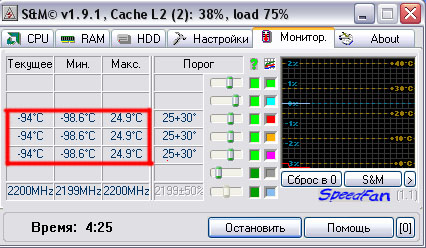

Летом комп начал ребутаться, когда я играю даже не при сильных нагрузках. Вот скрин со спидфана сразу после ребута.. Проблема в видухе ?

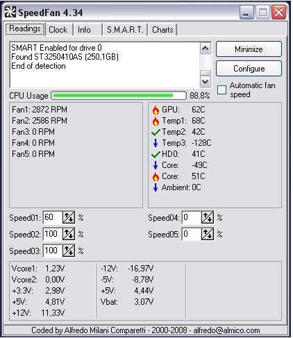

Что удалось заскринить сейчас:
Еще думаю мож термопасту на проце посмотреть..

Важен производитель. Признаки - перезагрузки, отключение, отказ включатся. А вот мертвое зависание это уже похоже на перегрев но не с такими температурами. Температура видеокарты либо проца должна быть 90 и больше для таких подвисаний.Zdrastvuite:БП 350W вроде
Да не высокая температура то в нагрузке (есл это вы отобразили нагрузку), смысл смотреть...Zdrastvuite:Еще думаю мож термопасту на проце посмотреть

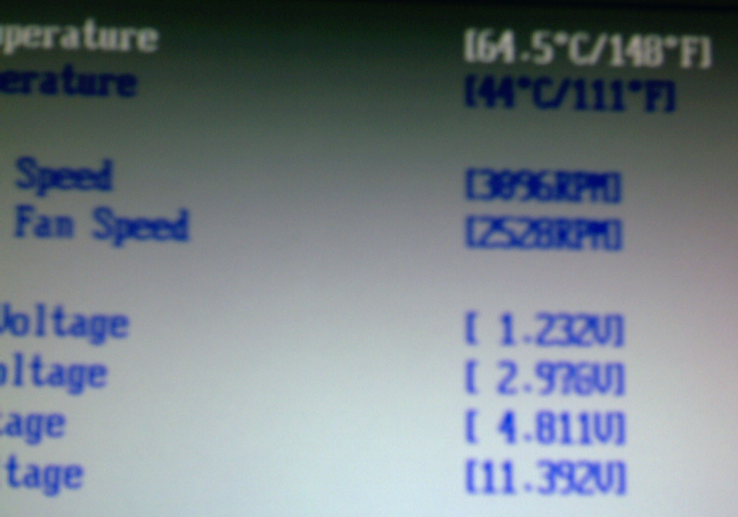

А смертельно подвисает у меня он в 60 % случаев. Температура в спидфан наверное фейк.. я сейчас в биосе посмотрел проц при простое грееться до 60C мать 40С. Так что наверное перегрев :)

Спидфон снимает показатели с датчиков на материнке также как и биос поэтому температуры должны быть одинаковые. Посмотрите лутше в Everest или CoreTemp у них интерфейс и надписи подружелюбней.

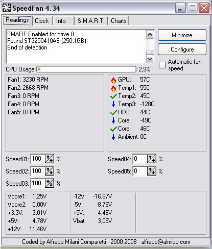

Эверест

уфф нагрелся до 64 при простое.. вообщем буду что-то делать

64 много (хотя и не предел) - замена термопасты это правильное решение.
Почему так сильно просело наряжение по всем линиям? Похоже, что БП все же не совсем нормально работает. Если есть возможность запустить на другом БП, лучше так и поступить ИМХО.

но всеже стоит зайти побегать в PW 5 минут и ребут..
- Вкладення
