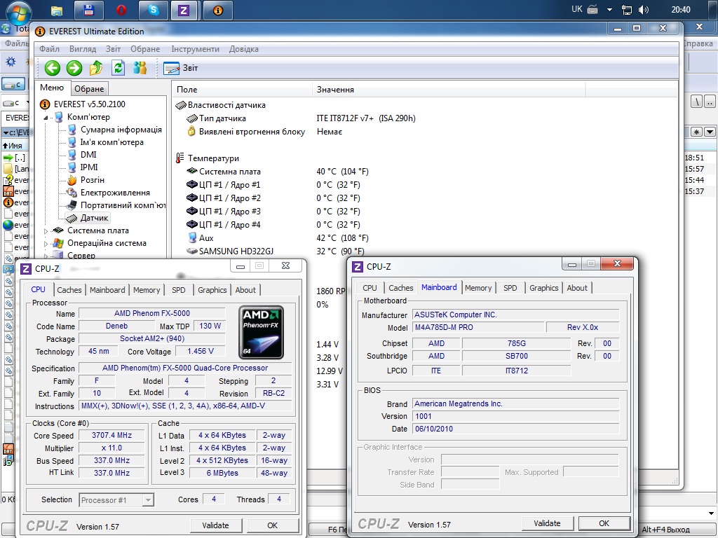

Athlon X2 5000+ разблокирован в Phenom II FX-5000 на частоте 3,3 Mhz , при напруге 1,425 темп в простое 42-44 при нагрузке макс 59 градусов это нормально ?
И есче вопрос, сколько живут разлоченый процессоры , при разгоне ?

нормально,живут долго и счастливо если не насиловать и попался нормальный небитый экземпляр

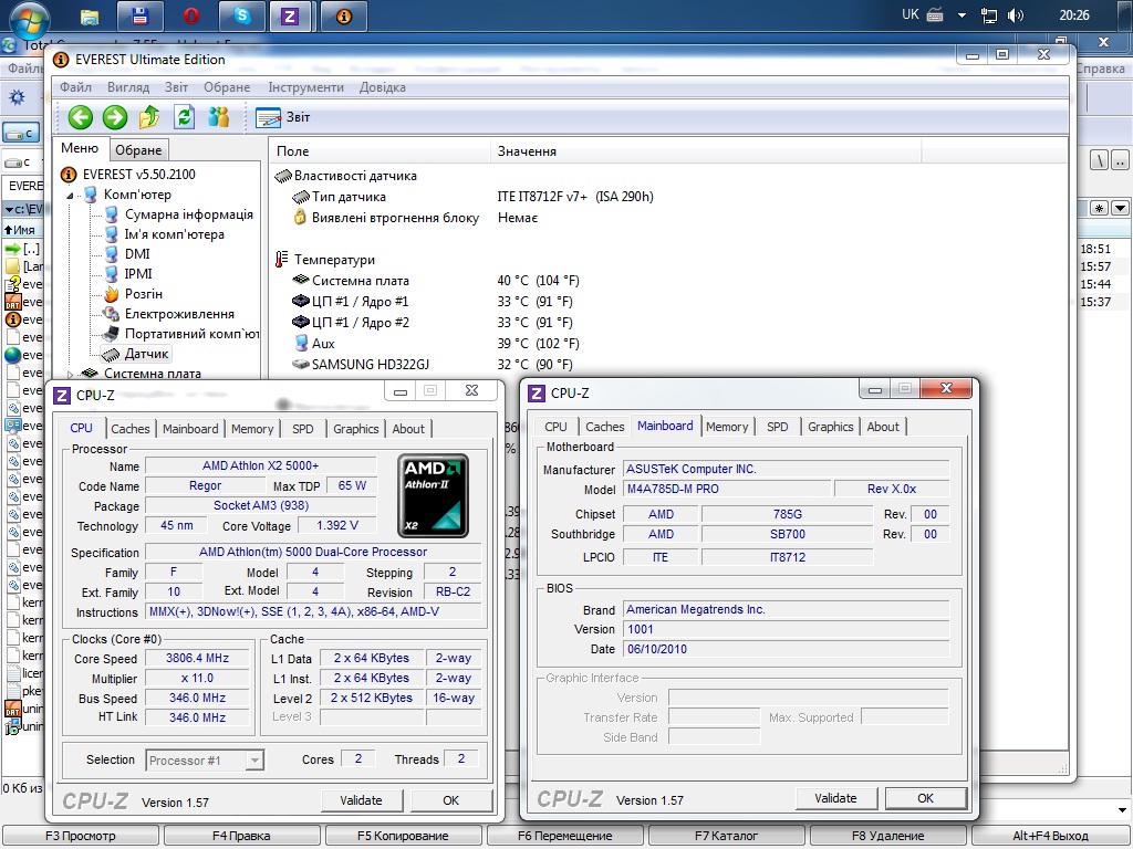

Какая темпа нормальная для fх 5000?У меня в простое на бп fsр 350 вт в БИОСе было 41¤, поставил chiftec 500 вт показывает 48-49¤.Разогнан до 3.3Ггц.Эверест и другие утилиты вообще темпу не показывают

Ну раз зайшла мова про температуру, тоді в мене таке запитання. Ставлю розгон 5000+ на 3,7-3,8 - все норм, запускаю ОССТ або лінкс - через 3-5 хв. комп вирубається. Нема ні синього екрана ні зависання, просто тупо все тухне, при цьому всі проги показують тепу 65-69. Вроді як до 74С далеко
. Невже термозахист проца вирубає комп?

А какую напругу ставишь?У меня при 3,3Ггц если меньше 1,443v в LinХ уходит в ребут не зависимо от темпы

П.С. Темпу ядер проги не показывают
, только Теmр 1, SpeedFan и HWMonitor

Напруга 1,4 - в CPU-Z, а в біосі - 1,45, а при розлокові - 1,45 в прозі, 1,5 в біосі. Темпу нерозблокованого! атлона показують всі проги, а от розблокованого до фена - тільки Теmр 1. І обично температура ядер на 10-15С менша, як проца

У меня в БИОСе выставлено 1,443, СРU-Z в зависимости от нагрузки показывает 1,40-1,44.А темпа ядерSGULEI:Напруга 1,4 - в CPU-Z, а в біосі - 1,45, а при розлокові - 1,45 в прозі, 1,5 в біосі. Темпу нерозблокованого! атлона показують всі проги, а от розблокованого до фена - тільки Теmр 1. І обично температура ядер на 10-15С менша, як проца
всегда была на 4-5¤ больше темпы 1.Имхо 1,5 в БИОС многовато.FSB я так понял стоит 345, может ребут из-за матери, частоты 3,7-3,8Ггц немаленькие.
