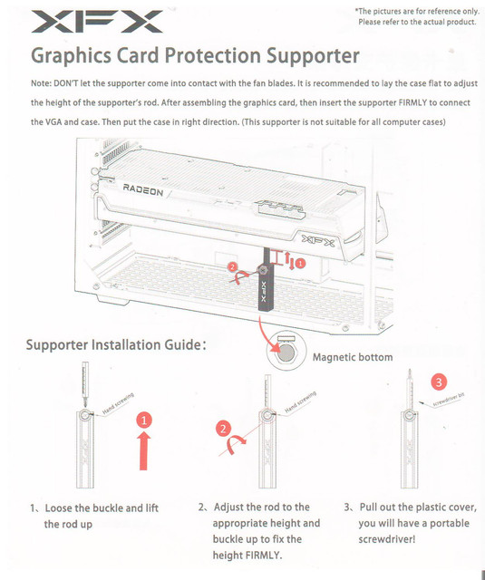

Потрібна. Карти зараз довгі і важкі. Мій вендор рекомендує під штекери живлення ставити (приблизно посередині)

Геральт
Active Member
Звідки: з Рівії
Filabatya: 18.07.2026 10:26 А чому не під край справа? Типу там де кристал гпу?
Не знаю, їм видніше. Може центр мас. :dontknow:
upd. Якось так:
Зображення
Vasyanya1
upd. Якось так:
У XFX системи охолодження дуже громіздкі. Але підпорку кладуть тільки в комплект Quicksilver и Mercury. Swift, хоч також громіздкі, йдуть без підпорки.
