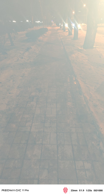

Доброго дня. Собсно вопрос в самой теме. Телефон при включении вспышки в темное время суток засвечивает кадр. Даже если просто вспышку врубаешь в режиме фонарика все изображение как в тумане и засвечивается. Это может так проявляться брак блока камер? Причем даже когда закрываю пальцем фонарик сзади все равно изображение засвеченные. Телефон Red magic 11 pro

MessiaH: 10.02.2026 23:12 Доброго дня. Собсно вопрос в самой теме. Телефон при включении вспышки в темное время суток засвечивает кадр. Даже если просто вспышку врубаешь в режиме фонарика все изображение как в тумане и засвечивается. Это может так проявляться брак блока камер? Причем даже когда закрываю пальцем фонарик сзади все равно изображение засвеченные. Телефон Red magic 11 pro
Вспышка светит в корпус, что-то сместилось в перегородке между камерами и вспышкой

Это было из коробки, заводской брак? Только разбирать походу? Самое странное что когда я вспышку пальцем снаружи закрываю ничего не меняется, всё равно засвет

Эти проблемы были из коробки, просто думал что камера такое лайно, а оказалось проблема только у меня
https://i.postimg.cc/m2f1DRMq/trashed-1 ... 184014.jpg
Гарантия китайская, отправлять только туда)))
Отправлено спустя 51 минуту 56 секунд:
Что вообще может быть с камерой чтобы была такая лажа?
Да, брак, да, только снимать жопу телефону

Это брак камеры или брак заднего стекла
Отправлено спустя 1 час 6 минут 22 секунды:
DuckRider: 11.02.2026 12:05Да, брак, да, только снимать жопу телефону
Ещё странность заметил, при вспышке в режиме фонарика если приближать телефон к объекту съёмки, допустим на расстояние до 30-40см то этот туман и серость уходят. Даже не знаю как это объяснить. При нормальном освещении фоткает телефон нормально

MessiaH: 11.02.2026 16:59 Это брак камеры или брак заднего стекла
Брак головного мозга того кто этот бутерброд придумал и того кто этот бутерброд с камер, вспышки и стекла собрал. Фиксится расклеиванием телефона и переукладкой этого кала, возможно что-то ещё и подложить придется, конструкция конченая. Есть возможность вернуть этот мусор - верни, а не страдай

MessiaH: 11.02.2026 16:59Ещё странность заметил, при вспышке в режиме фонарика если приближать телефон к объекту съёмки, допустим на расстояние до 30-40см то этот туман и серость уходят. Даже не знаю как это объяснить. При нормальном освещении фоткает телефон нормально
Мб, в макро режиме телефон переходит на другую камеру, которая не подвержена засвету.

waryag: 11.02.2026 21:25Мб, в макро режиме телефон переходит на другую камеру, которая не подвержена засвету
Макрорежим врубается отдельно, хотя может ты и прав с переключением камер
