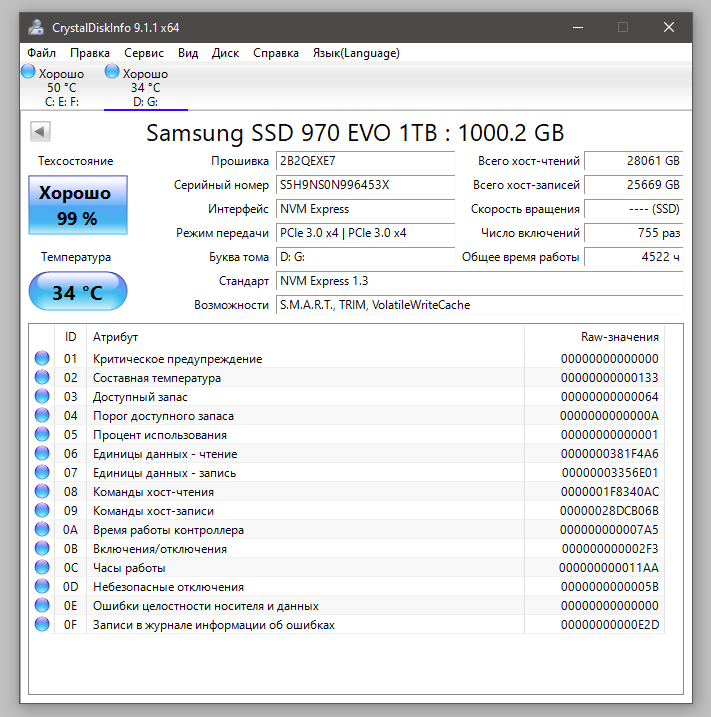

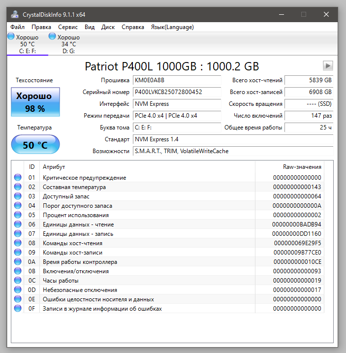

Придбав деякий час тому п'ятнашку з r7 260, rtx 5050, 32 ddr5, ssd 1 TB. В принципі все влаштовує, шум, нагрів, швидкодія. Крім одного - мала швидкість запису на ссд. Ноут йшов з петріотом на 1 терабайт. Я додав ще самсунг. Картина та сама, читання норм, запис на рівні sata. Що це може бути та що можна зробити?

А что за модель? У вас на скриншоте режим передачи - Pce 3.0. Для Pce 3.0 скорость нормальная, странно что не Pce 4. Может в биосе нужно что то поменять

Должен работать на pce 4, ищите в биосе PCIe Link Speed и установите в gen4

Не повинен, самсунг 970 ево/ево плюс - ген3sergant2020: ↑ 25.01.2026 18:15 Должен работать на pce 4, ищите в биосе PCIe Link Speed и установите в gen4
Але для ген3 швидкість запису занизька. А місця вільного є на ньому хоча би 200 гіг?
Можна попробувати завантажитись в якийсь лінукс лайвсідішний і звідтам швидкості поміряти, може в ТС у Вінді зірки зійшлись в позі де все поламане. А то ж виходило декілька оновлень, які негативно впливали на швидкодію ссд-шників, і з якими потім мікрософт героїчно боровся та фіксив каку..
Samsung Magician нічого поганого про 970 ево не пише часом?

Точно Gen3, перепутал с 990 evo plus

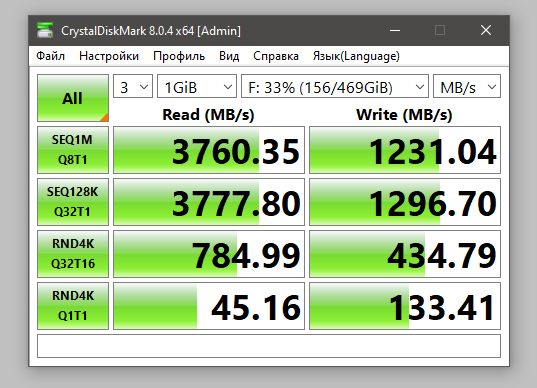

Звідки тоді в обзорах майже однакові швидкості на читання/запис? Ну хай вже було б на запис 1500-2000 МБайт/с. але ж не 700-800.Евгений King: ↑ 26.01.2026 18:11 Цілком і повністю нормальні швидкості
Рівень SATA це 200Мб/с, у вас 700М на запис
На жаль, біля ноута зможу бути лише через декілька днів (сподіваюсь), тоді вже перевірю всі вищевказані поради.
Доречі, клонував з робочого ноута (НР) систему на він10 на другий ssd, довстановив необхідні драйвера - результат по швидкості той самий. Тому варіант, що в він11 щось не так з деякими обновами, що "тормозять" - не проходить.
Взагалом, також про це думав. Якщо якимось чином щось не так по апаратній частині (може, менше ліній використовується), але якщо це не впливає суттєво на роботу системи та ігор, то можна забити на це.Евгений King: ↑ 26.01.2026 18:11 Це звісно мало для 970 Evo, котрий має давати симетричні швидкосі на читання запис, але сенсу розбиратись що там не так - просто немає. Ви не помітите різниці, ящо щодня не переписуєте велики об'єми даних на дисках

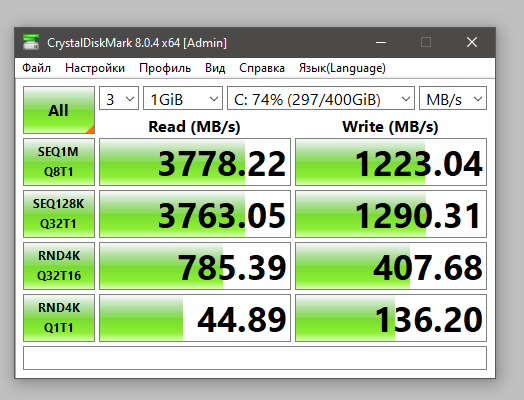

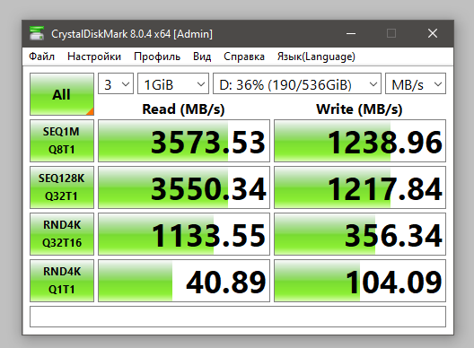

Ось від аккума.
Вільного місця 360 Гіг.
Налаштування CrystalDiskMark коректні для тесту (розмір файла та кількість проходів)?

Налаштування теста за замовчуванням.falameezaar: ↑ 25.01.2026 19:06 Samsung Magician нічого поганого про 970 ево не пише часом?

Вот еще тест другого диска.
Конфиг вообще такой.
В одном гнезде самсунг 970 ево, диски c и d. На них установлена чистая вин11, битлокер включен.
Во втором гнезде патриот, диски f и g. Клонированная вин10 с ноута HP. Битлокер также там включен.
Сейчас работает вин11, диски с и d разблокируются сразу, диск g (это несистемный диск для вин10) разблокировал вручную.
