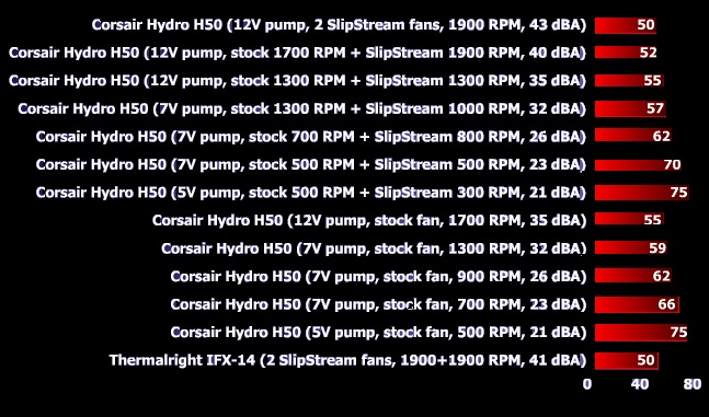

а теперь вопрос горе обозревателям!
вы вообще думали переработать методику тестирования....????
почему нету сравнения при разных скоростях???? (типа 500 700 900 и тд)
режим авто это как вообще?? ну, шим это и так ясно.. 650 -1500 это типа пределы или как??????????
почему помпу никто не додумался запитать на 7, 5, 9 вольт... или, о господи... от реобаса
хоть ради приличия кто то более-менее вменяемым объяснением шумовой эргономики обладает?
что мешало сделать хоть немного более обширное тестирование? элетек обидел?
Вкладення
вот о чем я говорю
вот о чем я говорю
