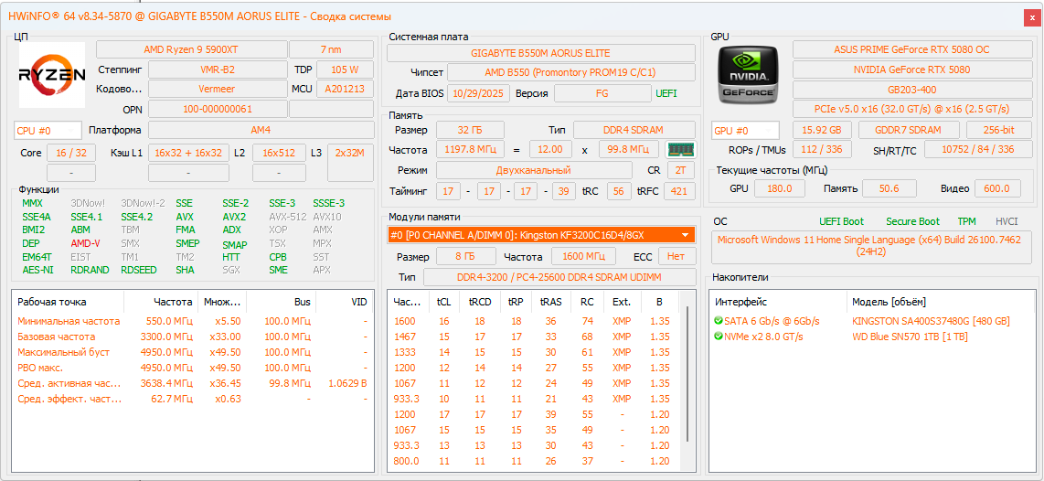

Здравствуйте. Интересная проблема у меня появилась, и не совсем понятно, в чем причина. В кривой игре или косячном железе/плохом подборе этого железа.
При игре в Батлфилд 6 случается резкое выключение ПК. Система такая
- Материнская плата GigaByte B550M AORUS Elite s-AM4 B550(биос обновлен до последней версии)
- ryzen 9 5900XT(проц брал под работу + поиграть)
- охлаждение проца DeepCool Assassin IV VC VISION
- cougar gex pro 850
- ASUS Prime GeForce RTX 5080 16GB GDDR7 OC Edition
- Kingston Fury DDR4 16GB 4x8GB 3200MHz Beast Black
- корпус lian li lancool 207 black
Такие дропы случаются исключительно в Батлфилд 6(в других местах и играх замечено не было). Гонял в OCCT проц, видяху, оперативку и все вместе взятое. Перегревов не замечено. Делал запись состояния через HwiNFO64 при игре перед вылетом(прикрепляю
https://drive.google.com/file/d/1FRRlUa ... sp=sharing
). Перегрева или тротлинга вроде замечено не было. Последний раз шатдаун случился даже при установке лимита фпс на 120 и снижении качества графики.
Может кто-то с подобным сталкивался. В интернете у людей вроде бывает что то такое, но ничего конкретного на этот счет никто не пишет.
На предыдущем конфиге с райзен 5600 + 4060 работало нормально, наиграл 100+ часов.
Буду благодарен за помощь или подсказки.

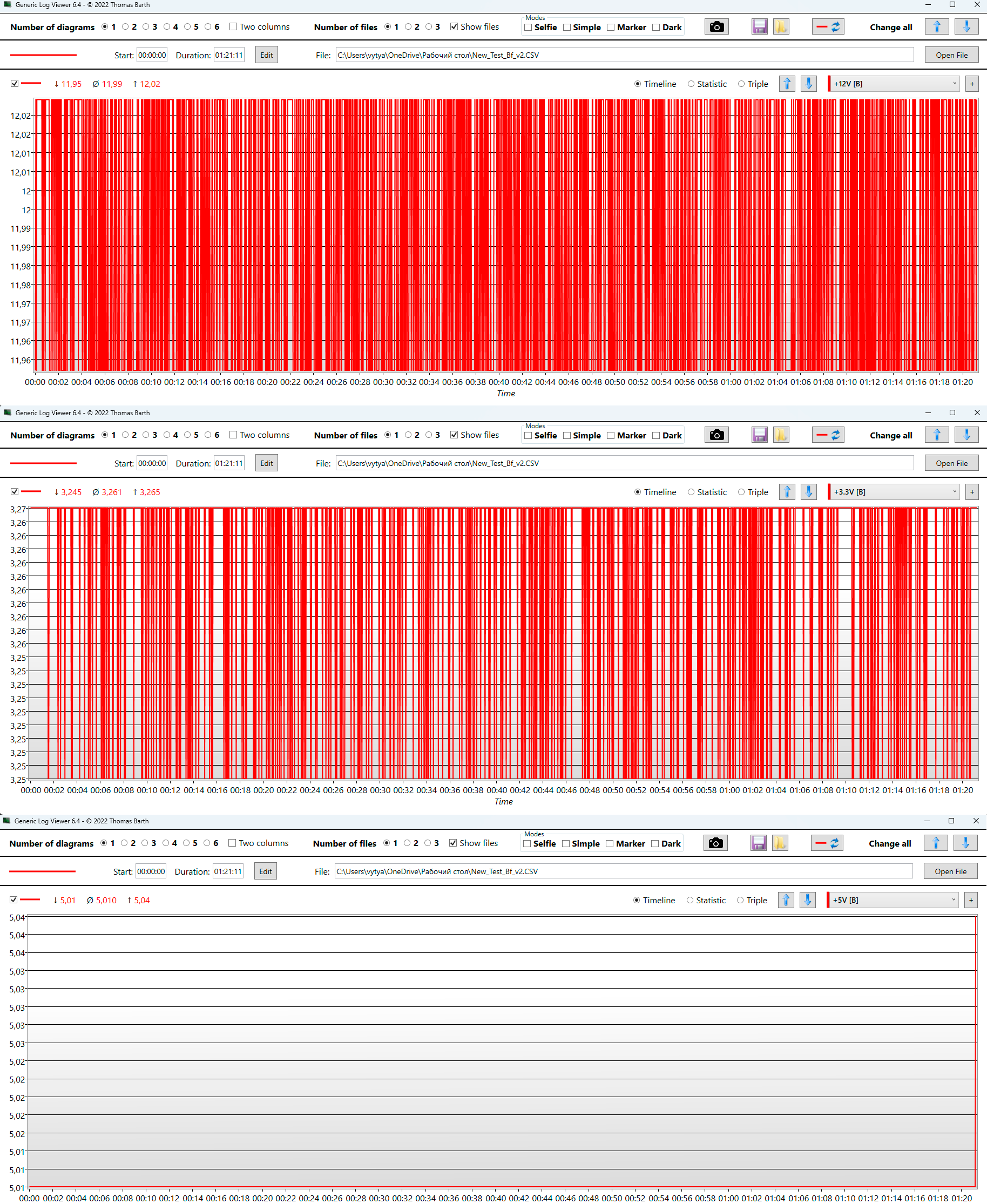

Ну тут очень похоже на БП, реально в каком то пике Блок уходит в защиту. Если бы курва не подходила, переразгон, память бы сбоила не те тайминги и т.д. то был бы синий экран либо просто перезапуск... Рекомендую выставить лимиты по процу там 180-200 ват, убрать курву, убрать андервольт видеокарты(если есть) и запустить OCCT Power Test и понаблюдать за напряжением 3.3v 5v 12v и напряжениями видеокарты(там тоже их несколько). Если будет просадка по 12v по видеокарте или по общей 12v до 11.5, то это очень плохой знак. Ну а так конечно советую найти другой блок питания и подкинуть его

Вот тест делал, играл в батлу 1час 20 минут где то, ничего за это время не вылетело, показатели на 12в,5,3.3 на скрине(HWiNFO64 отчет открытый в GenericLogViewer). ДЛСС выключен(DLAA сглаживание работает). Вроде как заметил, что процессор начал потреблять меньше. Я кое какие манипуляции с игрой проводил, из того, что вычитал. + Сделал андервольт видеокарты. Не знаю, вылечил ли, и в БП ли проблема. Посмотрю дальше как буду играть.
