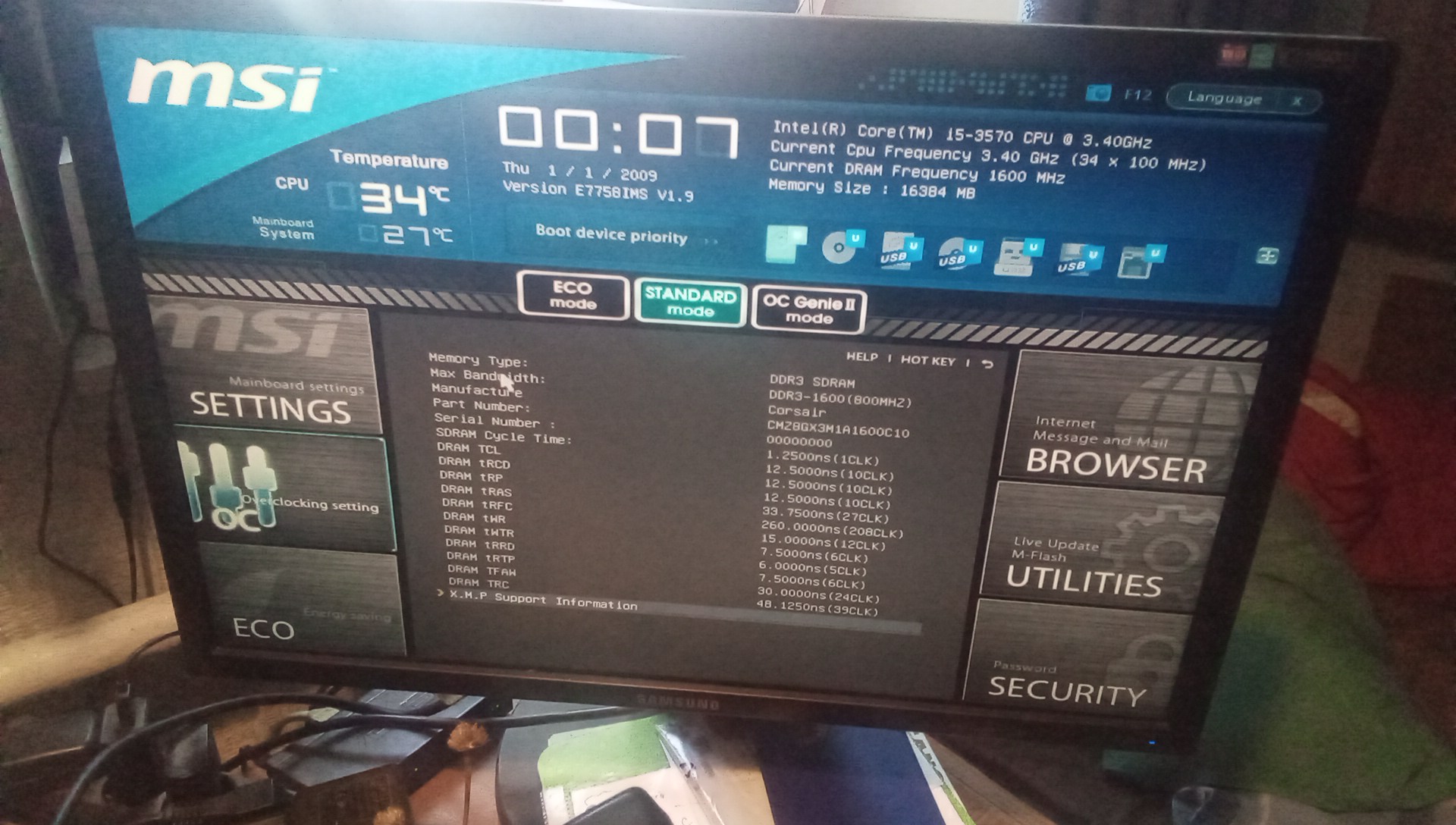

є два набіра двосторонньої рам ддр3 1600, 2х8гб, окрмо бачаться але разом видно тільки один набір 2х8=16гб,
АЛЕ!
у біос в інформації про пам'ять є усі чотири модулі, чому так?

2R 2DPC - по 2 модуля дворангової на канал = самий важкий варіант. Біос бачить SPD (записану в контролер інформацію) кожної планки, але запускається з 16 ГБ (що видно в біосі). Видно, що SPD у Самсунговського кіта і у Корсарівського повністю різні. У Корсарівського кіта запросто можуть бути чіпи від Хайнікса.
Скиньте в дефолт біос, зайдіть зновув біос,
виставте напругу 1,5В на ДДР3 вручну,
виставте частоту ОЗП 1333 вручну,
Оскільки таймінги на Корсарі НИЖЧІ, виставте всі Самсунговські таймінги, - як на цьому скріні один в один download/file.php?id=384566&mode=view
таймінги, яких на скріні немає, залиште в АВТО.
Перезавантажте біос і дивіться чи визначилось в біосі 32 ГБ зверху.
Якщо ні, -завищуйте таймінги ще вище, при частоті 1333. Перезагружайтесь.
Якщо не вийде таким способом то незнаю.
