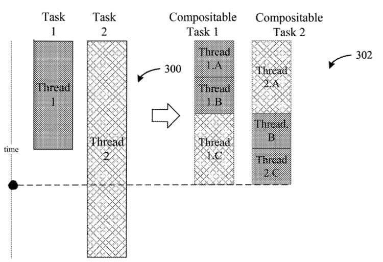

Scoffer
Denvys5: 31.08.2025 13:40Був в інтелі проект Rentable units
the lamer: 31.08.2025 14:54Келлерівський Royal Core
Це трішки не те.
Зображення
RU/RC це про перекидування контексту обчислення з гранулярністю більшою ніж це робить планувальник ОС. Подивіться на картинку з патенту, продуктивність одного потока навіть погіршиться але не буде "простоюючих" потоків. Гарно для деяких (далеко не всіх) серверних навантажень. Погано для більшості десктопних.
