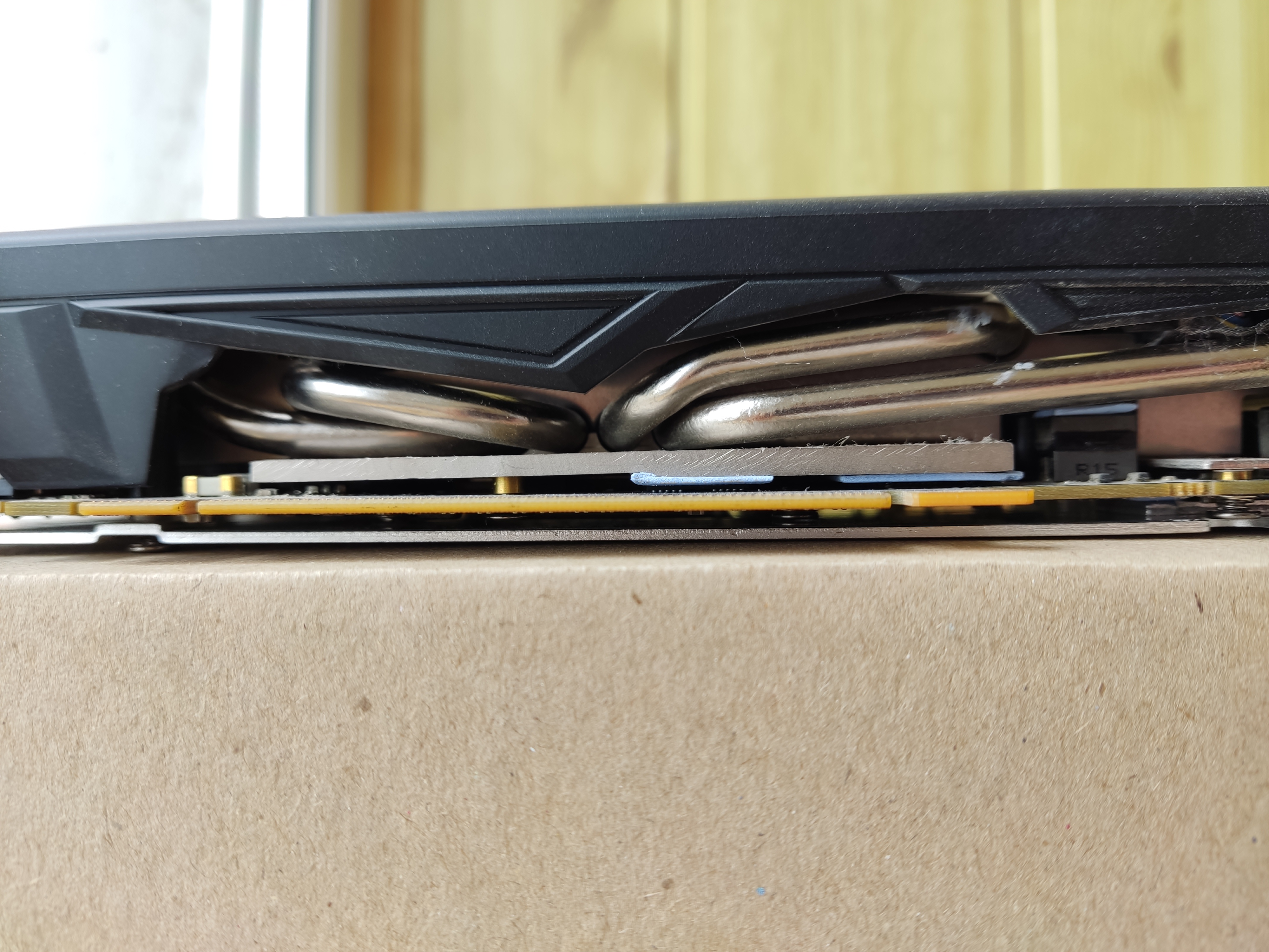

Попалась в руки Sapphire RX 580 8 Gb Pulse (P/N 299-1E387-000SA SKU 11265-05-20G) от коллеги по работе, он менял термопрокладки поменял наобум как я понял без подбора по толщине, потому что первое что кинулось в глаза площадка СО бананом по отношению к плате - расстояние от площадки до платы больше, где они нанесены.
Какая должна быть толщина и как лучше наносить на память - прямоугольниками по отдельности или цельным куском?
В двух словах симптопы - перегрев и сброс частоты ГПУ.

Сдер термопрокладки которые были 1 мм, всё вытер/вымыл, за неимением новых собрал так, чем где были термопрокладки подложил кусочки ПЭТ-А 0.7 мм - всё отлично работает, идет плавный набор температуры, вентиляторы крутятся гораздо медленнее. Дело было в перекосе СО и недостаточном прижиме. Теперь надо пересобрать на адекватной толщины прокладки.
