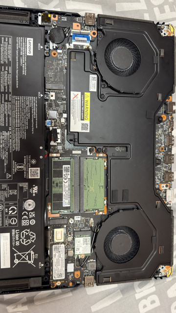

Итак. Есть ноутбук на RTX 4080 175W, I9 13900HX
2 SSD M2 4.0 по терабайту и DDR5 5600 (2 по 16 планки).
Работает ок, ЦП и видик температуры отличны+ проц подрезан по реестру до 4,7 чтоб не гнал буст. Но!
Датчик PCH в аиде при простое 70, при максимальной нагрузке (стресс тесты, игры) в режиме производительности 100-108 цельсия.
Вопрос- насколько плохо, плохо ли вообще, и чего делать? Вычитал что вроде на некоторых моделях 120 цельсия граница.

легионеру на хаб не кинули радиатор и он греется (там где-то выше +115С предел): нормальная картина, когда ноутбуки покупают по обзорам и картинкам, где кишки ноута не обозревают
всем же плевать, что там локальные перегревы, если он гарантию обычно должен отходить.
Вам как хочется: решить проблему установкой радиатора, или просто не запускать мониторинг с страшной темепературой на выводе?
PS Как вариант: кривое СО, зону хаба накрывает, но не касается, либо ТИ подобран неверно, вообще не нанесен.

https://i.ibb.co/NddN03Cz/IMG-4356.jpg"
Где тут этот хаб, что купить и куда ставить радиатор?Если в нагревах основных элементов я кое что понимаю, тот с PCH полный ноль. Помогите а)
Ps. Фотка старая, там уже второй SSD Samsung 990 Pro торчит и две плашки Fury.

В нет найдите фото без радиатора , киньте сюда , вам покажут где хаб .Radicals_V: ↑ 23.06.2025 08:17 Если это реально проблема,решить.

Или вскройте и посмотрите где нет прижима прокладки (или прокладки).
, вас пару градусов не спасут , и жертвовать ссдхой

Хаб швидше за все тутRadicals_V: ↑ 23.06.2025 08:17Если это реально проблема,решить.
.Я б вам порадив для початку знайти сервіс, де є пірометр і просто заміряти температуру їм, раптом просто датчик температури показує не правильно. Якщо він покаже температури такі високі, то можливо поганий притиск або зовсім забули кинути термоінтерфейс, тоді в тому ж сервісі нехай його докинуть, але знову ж таки якщо ноут на гарантії, вона тю-тю після зняття системи охолодження.

Не на гарантии. Значит отнесу и пусть меряют. Смущает что заводской жидкий металл снимать нужно будет...Потому как температуры видео песня и проца...

Ммм, 105 градусів на хабі і він ще працює.
В мене колись був древній делл інспірон 7720, у нього також хаб охолоджувався аби як, і коли жувачка між кристалом і верхньою кришкою висохла - ноут почав тупо вимикатись під навантаженням, тому що хаб грівся 82 градуси.
Забули китайці-бабайці покласти шматочок термогумки на хаб у випадку ТСа, скоріш за все.
Ну і підтримую обома руками заміну РМ на PTM7950, не сжере нікелювання і мідь хочаб.

однозначно это он и естьneo89skynet: ↑ 23.06.2025 08:50Хаб швидше за все тутRadicals_V: ↑ 23.06.2025 08:17Если это реально проблема,решить..

Проблема решилась прокладкой, которой там не было с завода совсем. Всем спасибо.
