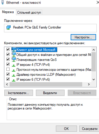

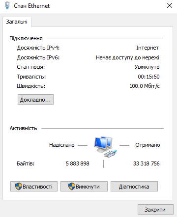

Скріни зробіть - налаштування в мережевому адаптері і вивід команди ipconfig/all в cmd.
Також спробуйте увіткнути кабель інтернету напряму в мережеву карту компа.
Bornodia
Dremjke: 22.06.2025 19:55 Bornodia
Так щас провірю чи отправляця скріни. І піду попробую кабель включіть
Відправлено через 40 секунд:
шо таке "налаштування в мережевому адаптері"я не поняв, так шо просто зробив багато скрінів
Вкладення

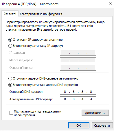

На останньому скріні натисніть на IP версии 4 и кнопка "Властивості". Що там вказано?
Bornodia
Dremjke: 22.06.2025 20:11 На останньому скріні натисніть на IP версии 4 и кнопка "Властивості". Що там вказано?
Важно зазначіть, шо пишу я і чітаю соошки в конфє со включеним впном. Коли він увімкнений, то адреси днс-а міняються
Відправлено через 43 секунди:
но після перезагрузки я не включав впн і провірив все сразу с адресами, які на скріні. всьо равно не працює
Вкладення

спочитку вимкніть ip v6 бо по скріну видно що там змінені налаштування
