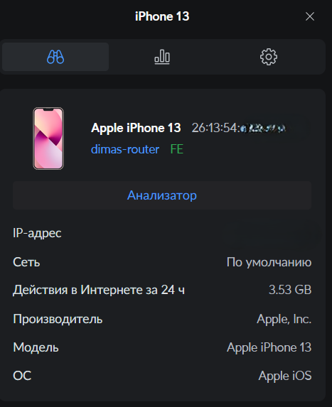

це дивно, треба спробувати скинути тоді, бо я зараз глянув, у мене дома айф 13 висить на 100му каналі, але там вимкнені всі додаткові прибамбаси та кодеки для 5ггц щоб не було глюків та несумісностей. І в мене на роутері українського регіону канали починаються з 36го.
