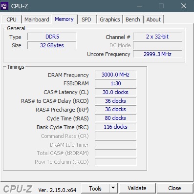

Трохи профан я в темі оперативки, тому можливо задам дивні питання, але я відкрив CPU-Z і в розділі з оперативкою побачив одноканал, хотя Aida64 показує двохканал.
Находив в інтернеті, що це баг cpu-z, але чому вони не фіксять такий очевидний баг вже більше року, нові версії виходять регулярно.
Старі версії показують двохканал.

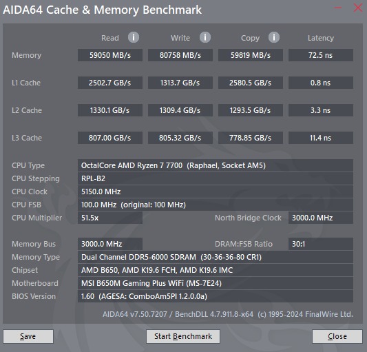

Після тесту аіди виникли додаткові питання, результати якісь ну дуже погані в порівнянні з тестами з інтернету, а також множник процесора не 53, а 51.5, хотя в іграх буст до штатних 5.35.
Може хтось щось підказати по цих питаннях?

А у бівіс заглядав ?
01Mirage09
Не дуже, зняв ліміти з проца, поставив -10 по курві(більше не пішло) і поставив експо на 6000f24gun69: ↑ 30.04.2025 21:32 А у бівіс заглядав ?

У меня на 11винде с ддр5 4х32-bit пишет01Mirage09: ↑ 30.04.2025 21:39Не дуже, зняв ліміти з проца, поставив -10 по курві(більше не пішло) і поставив експо на 6000f24gun69: ↑ 30.04.2025 21:32 А у бівіс заглядав ?
Но думаю cpu-z крыво работает с ддр5
01Mirage09
Ну в мене також 11 вінда і ддр5, але пише 2х32, хотя наприклад hwinfo так само як аіда і старі cpu-z пише що двохканалisusik63: ↑ 30.04.2025 21:48 У меня на 11винде с ддр5 4х32-bit пишет
А яка в вас версія cpu-z?
isusik63
- Звідки: Волчанск, Харьков,Ч.Тишки,Лахти.
2.15.0 х6401Mirage09: ↑ 30.04.2025 21:55Ну в мене також 11 вінда і ддр5, але пише 2х32, хотя наприклад hwinfo так само як аіда і старі cpu-z пише що двохканалisusik63: ↑ 30.04.2025 21:48 У меня на 11винде с ддр5 4х32-bit пишет
01Mirage09
Хм в мене аналогічна версія, от тепер реально цікаво, що тут не такisusik63: ↑ 30.04.2025 21:56 2.15.0 х64
isusik63
Но у меня01Mirage09: ↑ 30.04.2025 21:59Хм в мене аналогічна версія, от тепер реально цікаво, що тут не такisusik63: ↑ 30.04.2025 21:56 2.15.0 х64
Uncore frequency показует 1200mhz
Хотя строчкой ниже
Dram frequency 2400mhz
CPU-Z я так понимаю нормально не работает с ддр5 на амд (у меня проц 6650u) ,
В аиде все нормально .
AndP
- Звідки: Kyiv
2.11.0 тоже показывает криво. Не обращай внимание.

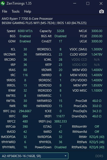

ЗенТайминг выкладывай, тебе больше по его показаниям подскажут. И таки да, судя по АИДА, у тебя память вообще не настроена

нужно видеть все настройки, zentimings желательно, да и в разделе "разгон памяти" десятки сообщений и скринов, можно без проблем для себя найти золотую середину01Mirage09: ↑ 30.04.2025 20:53 Після тесту аіди виникли додаткові питання, результати якісь ну дуже погані в порівнянні з тестами з інтернету

в биосе, в настройках таймингов tREFI - 65528 tRFC1 - для начала 404. Должно стать выше Чтение, Копи и Запись.
tRTP 12 tRAS 48 tRC 84/ Дальше в ветку по разгону памяти, если захочешь.

Це точно двоканал, ну або віртуальний quad channel. Якщо прикинути в калькуляторі різницю між моєю 5200 і вашою 6000, то швидкість читання/запису +- та сама.01Mirage09: ↑ 30.04.2025 20:53 Після тесту аіди виникли додаткові питання, результати якісь ну дуже погані в порівнянні з тестами з інтернету, а також множник процесора не 53, а 51.5, хотя в іграх буст до штатних 5.35.
Але результати дійсно трохи дивні. Вони гірші за результати JEDEC кітів пам'яті.

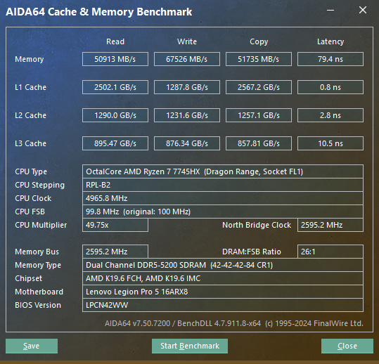

Ось порівняння з ноутбучним 7745hx (5100Мгц сток, з невеликим розгоном в 50-75Мгц), це той самий процессор, але 5200 JEDEC пам'ять:
- спойлер
Та й затримка пам'яті мала б бути в районі 68нс, а не 73.
Там треба лізти таки в BIOS і крутити таймінги руками, схоже плата калькулює в EXPO щось своє.
PS: проц у мене -30 по курві і +50-75Мгц по частоті, може і -80, але деякий софт вилітає, проте стресс тести проходить, BSOD немає і журнал вінди чистий

От таймінги оперативки виглядають погано
