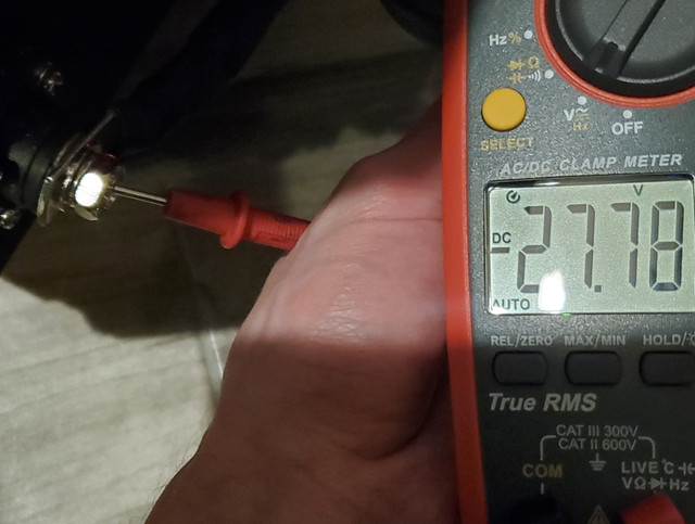

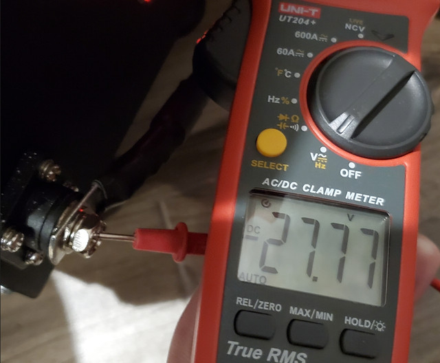

Crossbow
Звідки: Вінниця
KimRomik: ↑ 14.12.2024 12:56не буде там ніяких мінусів в теорії, бо чорний щуп на землі
суть такого методу в тому, щоб безпечно міряти будь-яку напругу на будь-якому вузлі
Зображення
Зображення
Зображення
ті хто зрозуміли моє попереднє повідомлення, зрозуміють і ось це.
"переплутати" щупи місцями (переплутати полярність) = отримати покази мультиметра з протилежним знаком.
все... я пішов.
ТСу: нічого страшного і складного в процесі заміру напруги немає.
