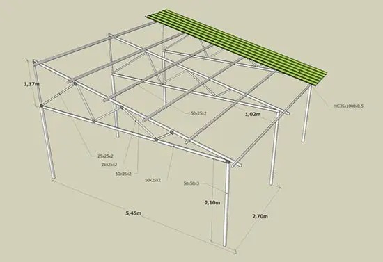

Доброго дня. Планується навіс для авто 5на5. Лізти в розрахунки бажання нема і запитати схему нема в кого, кругом одні гаражі. Може хтось робив подібне і може дати інформацію по вибору металу? Будуватися буде в Волинській обл, снігові нагрузки до 130 кг\м.
План такий: 6 стовпів, на яких буде лежати 3 ферми. Вператиметься верхній поясом прямо на стовп. По ній обрешотка 6 шт, через кожен метр. Зверху шифер. Нахил 10 градусів.
По металу не знаю що взяти, схемам в інеті не дуже довіряю, та і схем з шифером не знайшов.
В схамах що знайшов (але під полікарбонат або профнастил) такі розміри:
стовби 80х80х3 або 60х60х3 або 50х50х3;
пояси ферми 50х25х2, 60х40х2, 40х20х2
наповнення 20х20х2, 25х25х2, 30х30х2
обрешітка 60х40х2, 50х25х2.
Метал недешевий, а за надлишковий запас міцності платити не хочеться, але і щоб склалася теж хочеться) Приблизну схему, для розуміння ідеї прикріплю.
Наперед дякую.

зроби з дерев'яного брусу, якщо так дешевше, візуально не гірше точно.
бокові роскоси обов'язкові, інакше любий вітер складе цей картковий домік. На фото з ОЛХ, з посилання вище, роскоси є.

Кому цікаво - Зробив розрахунок на https://kalk.pro/nagruzki/raschet-fermy/ Розбереться і дитина, враховує усі данні і нагрузки і показує мінімально потрібні труби для допуску. Тут же і прораховав балку на прогиб. Заходить лише через ВПН.
