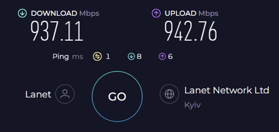

Це де така норма? Якщо 1Гбіт/с, то має бути хочаб 900Мбіт:Азазелло: ↑ 09.06.2024 18:46 Перевіряв цей роутер і кабель ноутом дружини-без проблем видає заявлену швидкість-приблизно 500 Мб/с (ну так як провайдер і обіцяв,це тільки в рекламі 1000)

Київстар у нас так працює...драйвери пробував і реалтек і гігабайтовські...до речі,після переустановки драйверів проблема зникає на кілька днів,а потім після чергового включення знову появляєтьься обмеження.Евгений King: ↑ 09.06.2024 19:19Це де така норма? Якщо 1Гбіт/с, то має бути хочаб 900Мбіт:Азазелло: ↑ 09.06.2024 18:46 Перевіряв цей роутер і кабель ноутом дружини-без проблем видає заявлену швидкість-приблизно 500 Мб/с (ну так як провайдер і обіцяв,це тільки в рекламі 1000)По темі, пробуйте заінсталити драйвер з сайту виробника материнської плати. Якщо ні - пробуйте драйвер від Realtek
