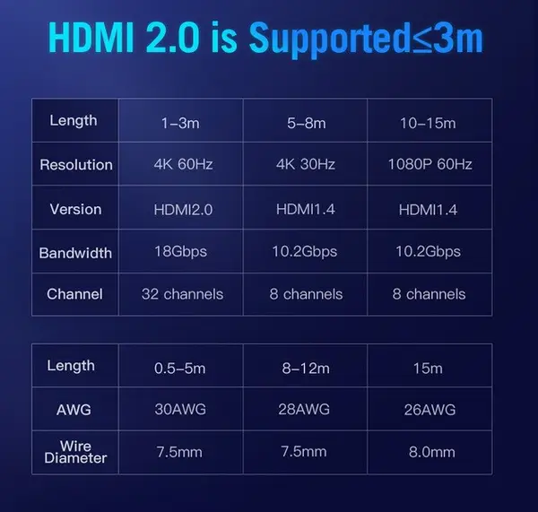

Для соединения ПК с монитором также нужно докупить кабель HDMI где-то 10м. Собственно есть несколько вопросов:

У вас HDMI 2.0 и телевизор 4k 60Hz. Т.е. стандартный бюджетный телевизор. Это чуток не та ценовая категория для HDMI 2.1 и 120Гц.

Тогда можно сэкономить на кабеле. Странно только, что в спецификации указано "HEVC (Видео декодер): 4K@120P, 10bit". Зачем это в телеке, который не потянет 4к 120Гц?Avenger80: ↑ 21.03.2024 20:29 Varzek

Не годится. Я лучше один раз возьму качественный кабель.akr: ↑ 21.03.2024 21:48 В 2к работает, в 4к иногда артифачит
Как отметил Avenger80 смотрел я там, но не тоMuttabor: ↑ 21.03.2024 21:55 Может вы не там смотрели?
Я вот думаю 10м можем мне быть впритык, а вот 15м будет в точку с запасом. Что скажете про такой кабель? Знаю, что HDMI 2.1 мне убыточен, но нет других вариантов больше 10м.Melki: ↑ 21.03.2024 22:12 на пяти метрах 4к работает нормально, думаю на 10 метрах тоже будет - надо спецификации стандарта HDMI смотреть
Та и с 10м есть свои приколы. Например, вот два кабеля 10м с вроде как одинаковым внешним видом и ценой - 1 и 2.
Но в 1 варианте написано просто HDMI 2.0, а во втором в спецификациях указало 5-15m HDMI 1.4 Version.

Тут у меня больше вопрос в том, что тот HDMI 15м оптический. На сколько его можно загибать как обычный кабель при прокладке?

По этому ж я и написал по поводу того варианта 2.1 по оптике.

И это пишет не самый галимый Vention, а остальные просто скромно об этом умалчивают и пишут себе и 10 и 20 и 100м и всё у них поддерживает и 4k и 60, 120гц. Маркетинговые?

и что тебе не нравится?Avenger80: ↑ 21.03.2024 22:58Только вот
