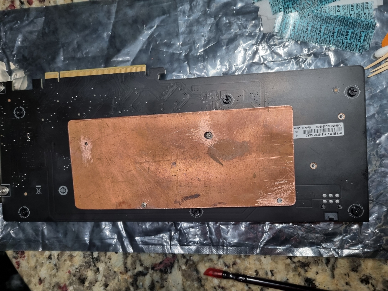

Для рабочего диска который делаю как рейд 0 из 4х дисков ген5 на спец асус плате, которую купил на амазоне и сейчас дорабатываю по охлаждению (диски ssd 5 с контроллерами фисон очень горячие). 4 диска Crusial T700 по 2ТБ уже для рейда есть (даже всем прошивки поменял). 8 термопрокладок лярд толщиной 1мм (реально надо было 0,5мм, но ужмутся), уже получил (спасибо здесь EUGENEY) и снизу под диски хочу поставить медную или алюминиевую пластину толщиной 1мм, так как инженеры асус положили термопрокладки для нижних чипов памяти ссд прямо на текстолит, считая видимо, что тепло с них будет передоваться через лак и тектолит на его верхний слой металлизации. И ясно, что при том вентиляторе, что на верхней крышке радиатора, снизу дисков будет перегрев и тротление. Как сделать доработку (проект) продумал, но большой вопрос где или у кого в Киеве можно купить не большую медную или хотя бы алюминиевую пластину размером 175х80х1мм. Симметрично в виде бекплейта нужна еще одна такая же или лучше чуть больше (180-200)х(80-90)х(1,5-2,5)мм. Короче 2е пластины. Из первой надо будет еще вырезать ножницами фигурную картину по шаблону (сделаю сам или заплачу отдельно, если смогут сделать дающие пластину).

Медные пластины загатовки 1 мм купил, одну полутвердую (1х100х300), вторую для бекплейта, твердую (1х90х250). Горячекатаные, мягкой меди, к сожалению начинаются с толщины 2,5 мм. Пластины от 2х разных поставщиков в Киеве, выслали по НП из Харькова, не дешевые. Сделал в адобе в масштабе 1:1 шаблоны для обеих пластин. Теперь нужен тот, кто сможет вырезать (маленькая болгарка или ножовка) и вторая платина просто прямоугольник, сделать необходимые отверстия (2,5 и 10 мм) и чуток подшлифовать после резки края. Имея инструмент, даже я без навыков и уже плохо видящий за 3 часа максимум бы сделал. У того кто с навыком и есть инструменты, займет час, максимум полтора. Плюс дорога, забрать у меня пластины и шаблоны с Печерска (возле М Кловска или по НП все, туда и назад). Заработает человек больше, не кормя НП.

Как и ожидалось никто не предложил свои услуги, понятно форум не слесарей/токарей. Пришлось купить на рынке разных китаевых ножовок, кернер и сверло и сделать все самому. Медь полутвердо-твердая (холоднокатанный лист) пилится существенно труднее алюминия такой же толщины. Подгон отверстий 2,5мм (8шт) под 2,0 мм посадки и 4х 10мм, круглыми надфилями занял наверно столько же времени как и распил. Что вышло смотрим на картинках, может и не слишком красиво, но точно функционально, как и задумывалось. Результат работы 4х дисков pcie5 Crusial T700 по 2ТБ в рейде 0 уэфи (амд) на данной карте установленной в режиме бифуркации в pcie1 слот в ветке по выбору и тестам производительности ssd дисков. Там возможно обсуждение получилось ли ожидаемое или нет с точки зрения производительности рейд массива. Зачем (а мне хватает и одного ссд...), не обсуждается, т.к. я раньше где-то уже тут писал, зачем это мне. Отмечу только, что перегон 0,6 ТБ с механического юсб диска со ср.скоростью 100 МБ/с (это почти 2 часа непрерывной работы ссд в режиме записи), при выключенном внутреннем вентиле на плате (только естественный продув в корпусе) — тротления pcie 5 ssd дисков не вызвал. Летом, можно будет включить этот вентилятор на плате. Короче медь+лярды сыграли свою роль.
