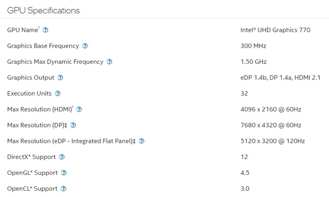

И если честно вообще не могу найти параметров и характеристик uhd 770, сколько герц на каком разрешении выдаёт и тд.

Crossbow
Эти спеки не включают себя промежуточные значения частоты и разрешения. Конкретно из этих не понятно совсем может ли 144Гц в 2к.
В спеках только крайние характеристики.

DP 1.4a, HDMI 2.1, больше ва сничего не должно интересовать, всё стандартизировано, если что-то не работает - нужно искать причину.
