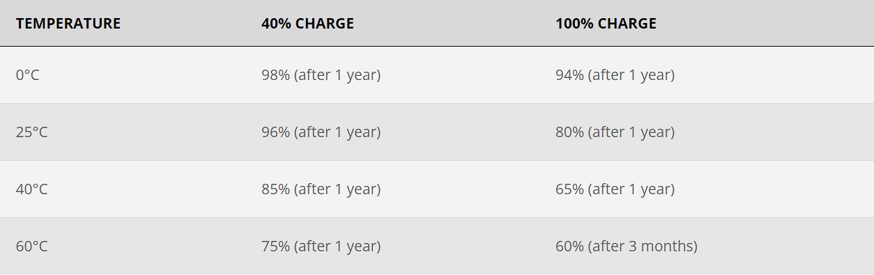

прикольно коли купують ноут який нагріває корпус до 50-60 градусів в середині і батарейку тримають постійно на 100%, це найгірший із всіх можливих варіантів використання літій іонного або літій полімерного акума.якби не вздувся, то втратив би ємність. купили геймерський ноут, обмежили зарядку до 60% і інколи користуєтесь ноутом без розетки і буде жити акум в такому режимі щонайменше 5 років
Вкладення
