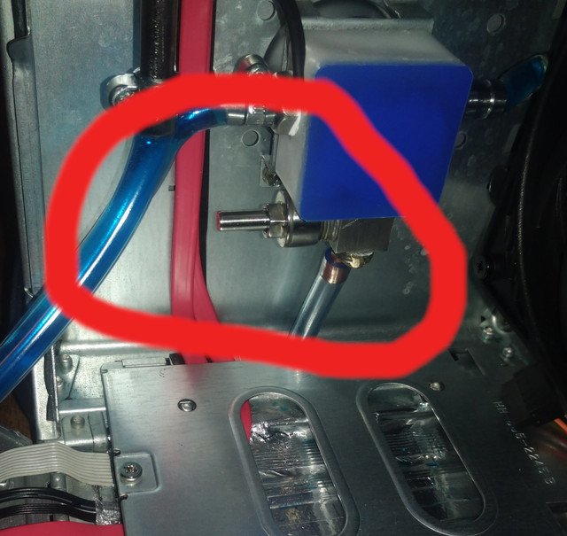

Спочатку використав для охолодження CPU простенький алюмінієвий водоблок 40х40мм (має чотири канали), якраз в розмір кришки процессора. І виявився досить ефективним, ну і помпі легше його прокачувати, з ним помпу небуло чути навіть впритул. Для притискання використовував Підсилюючу пластину для Intel з комплекту від водянки MSI. Для заправки системи зробив бачок з краном від осмосу, та шлангом. Підключаю знизу індикатора протоку, через голчастий вентиль. Таке заповнення системи практично повність витісня є повітря, решта виходить в розширювальний бачок після запуску. В цьому варіанті бачок (200мл) не проточний, встановлений зверху кармана ODD.
Зображення Зображення Зображення Зображення
Через брак місця довелось вентиль зменшувати в габаритах, а вихід дренаж робити не на сгоні, а припаювати. Також довелось зрізати грані гайки грунтбукси (зачипались за корпус індикатора протоку) та напаювати грані на торець, з боку штока вентиля.
трубопровід "обратки" з нержавійки, вуха припаяні латунню. Отвори просвердлити не зміг жодним свердлом, тому пропиляв пази болгаркою, так навіть краще, легше монтувати*демонтувати.
