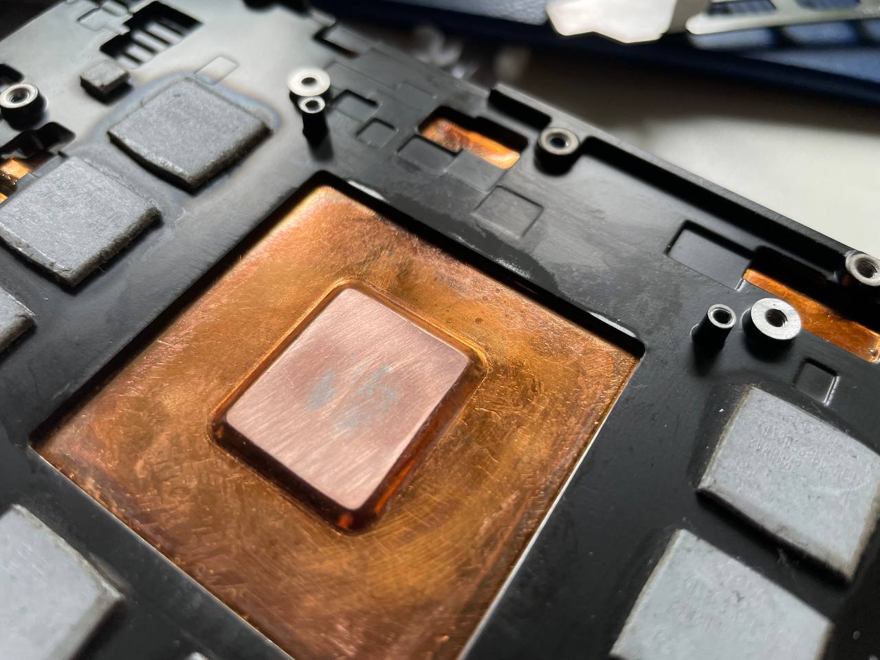

Привіт! Недавно вирішив перевести свою RX 5700XT Anniversary Edition на ЖМ Coollaboratory Liquid Ultra. Хотспот під 95-100С і шум навіть при андервольті натякали, що можна це все поправити.
Проблема: недостатній контакт гпу з радіатором / нерівномірна поверхня радіатора (?)
Раніше вже пересажував RX480 на ЖМ, але з 5700 все стало тільки гірше. Після першого 3Д навантаження стало зрозуміло, що контакту гпу з кулером немає взагалі, після повторної розборки карти це підтвердилось. Замінив ЖМ на термопасу АС-МХ4, поставив 1мм шайби під пластину кріплення. Знову ж розібрав для перевірки відпечатку пасти, виглядало в межах норми.
Тепер я можу зайти в важкі ігри і температура гпу буде підніматись дуже швидко (хоч і буде в нормі), але хотспот за 5-7 секунд взлетить за 105 градусів. Дельта між температурою гпу і хотспотом - 30 градусів. На стоковому паді різниця була менше 20 градусів і піднімалась поступово.
Неважкі ігри типу Arma 3 можна грати спокійно.
Цікавить чи хтось стикався з подібним і які методи допомогли нормалізувати температури.
Зараз думаю над 2 варіантами:
1) Перевірити рівність площини радіатора і відполірувати його. Є підозра на серйозні нерівності, через що навіть після прижиму з шайбами радіатор прилягає нерівномірно. Стоковий пад міг компенсувати такі нерівності.
2) Купити інший афтермаркет пад на заміну, але є сумніви що це допоможе знизити температури. В результаті я просто вихожу в нуль.

Термопрокладок на память? Вони стокові стоять, на око 1.5-2мм. Теж думав що їх заміна на 1мм щось дасть, але чому тоді washer mod працює у всіх навіть зі стоковими прокладками?

WalkMan: ↑ 14.09.2023 01:10 Можливо із самим радіатором щось не то!?
Так, в нього крива основа.
WalkMan: ↑ 14.09.2023 01:10 Трубки «відпали» з теплозйомника чи щось в такому плані?
Там камера.
Треба ставити прокладку Honeywell PTM7950 на гпу. Прокладки на памʼять/vrm можна не чіпати, з ними нічого не сталося, на рефах використовують якісні прокладки.

Ptm 7950 ставити тільки якщо зазор не більше 0.25мм. Судячи з усього вище написаного то зазор в карті ТСа коллосальний, ptm просто не буде працювати.

Спробував мінімально відполірувати основу камери, але особливих результатів це не дало. Камера з заводу мала дефект, велику царапину в самому центрі і дві вмятини по центру.
Після всього спробував підставити дещо під центр прижимної пластини, після чого температури стали трохи краще.

Фото відпечатку пасти після першого зняття СО:
Фото основи камери на початку полірування і після:
Фото тестового колхозу з прижимом:
З цього всього можна зробити висновок, що проблема таки в зазорі між чіпом і камерою. Щоб повністю це компенсувати, треба буде сильно вигинати плату, так як камера зʼєднана з основною рамою СО. Вважаю що воно того не варте і можна зупинитись на пошуку нового паду.

Ray2000gt
Дякую за наводку, буду замовляти цей пад! Можливо більш густа паста спрацювала теж, але виберу більш надійний варіант.

Ebioz, судячи з фото відбитку, немає нормального контакту кулера з кристалом. Паста лежить товстим шаром, майже не вичавлена з боків.
Суть у тому, що охлад спроєктований під доволі товстий пад. Тепер замість пада паста, але різницю товщини немає чим компенсувати, ось заводський зазор і не дає нормального прилягання. Проставки під рамку, або тонкіші прокладки на пам'ять/VRM не допоможуть, точніше може допоможуть а може і ні, хто зна, де воно там ще впреться.

Воно впирається в 6 отворів кріплення рами СО, 3 зверхзу і 3 знизу (на фото полірування камери). В теорії, якщо зточити певний міліметраж з них і водночас замінити термопрокладки памʼяті на тонші, то можна добитись повного контакту гпу з СО. В даний момент в мене немає ентузіазму для цього.
Хоча, якщо перевести цю карту на ЖМ, то це була б відносно тиха і холодна карта як для турбіни.

Купив по рекомендаціях в треді PTM 7950, по температурах вийшло рівно те що на стоковому графітовому паді. Після 3 місяців політ нормальний, можна спокійно брати на заміну!
