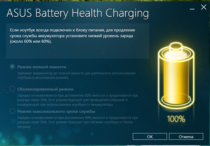

А вот как выглядит окно оригинальной программы для экономии батареи (пункты неактивные и ноль пользы от неё):
Зображення
Вот и думаю - это из-за неоригинального аккумулятора или что случилось?

В том то и дело, что и у меня это есть и заявлено, только вот беда - пункты в этой программе неактивные. На сайте Asus написано, что они прекратили поддерживать эту программу и перешли на более совершенные и новые методы... :) И я так понял, что и MyAsus создан уже для новейших ноутбуков, а не для старья 2018г.

https://apps.microsoft.com/store/detail ... verviewtab - да, комментарии к программе мне понравились... Ясно. Кривая прога. А так разрекламировали, что капец. Понял одно - что надо пользоваться, как хочешь, как удобно и не заморачиваться - а там будет, как будет. Советуют просто раз в месяц разряжать аккумулятор со 100 до 15 и ставить на зарядку. А так, ноутбук это не смартфон и из-за этого странное непонимание как его эксплуатировать лично у меня. Разряжается намного быстрее смартфона при работе от аккумулятора, а если типа держать его на зарядке, то портится батарея (которая ни фига недешёвая) - в общем, одни противоречия при взгляде человека, который мало имел дело с личной эксплуатацией личного ноутбука по жизни. :)
Чтоб вы поняли, почему я всё так спрашиваю - первоначально ноутбук этот вообще ни секунды не держал заряд при его родном аккумуляторе, хотя типа всё время на зарядке показывало 100% заряд, но как только штекер питания вынимался - сразу черный экран перед глазами. Как можно и чем было убить так аккумулятор я не знаю - личного долговременного опыта эксплуатации ноутбука у меня не было, поэтому такие и вопросы. :)
