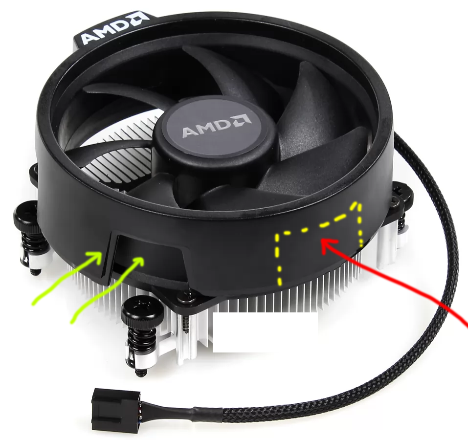

На компе обыкновенная плата АМ4, возможно уменьшенного размера так, что стандартный куллер AMD Wraith Cooler буквально на пару мм не достает от торца до установленой памяти в 1-й слот. Хотел заменинить память на 3600 MHz, а они все с радиаторами и толщиной около 7мм (по крайней мере та которую я выбирал), т.е. будет упираться в торец корпуса куллера, т.к. эти планки с радиатором еще и по высоте гораздо выше обычных.
Может кто сталкивался - за стенкой корпуса пустое место (там где красная стрелка)? Если убрать наружную стенку, то это даст пару мм, чтобы планка с радиатором нормально стала (желтый контур)?
Снимать радиатор думаю не вариант, т.к. если их туда ставят, то так нужно, хотя бытует мнение, что это маркетинг...

приставлял линейку толщиной 2мм между торцом копуса куллера (где показано желтым) и стенкой установленой памяти (безрадиаторной) - слегка клинит, т.е. там примерно около 2мм места или даже меньше - "экономисты" ..., добавали бы еще 4мм до слота с памятью и вопросов не было бы

1) "радіатори" на вашій пам'яті зайві. Знимайте.
2) кулер + болгарка = питання вирішене

То декоративна накладка на кулері, яку можна зняти, принаймні раніше так було.

спасибо, с трудом, но снял; теперь там зазор достаточный, чтобы радиаторная стала
