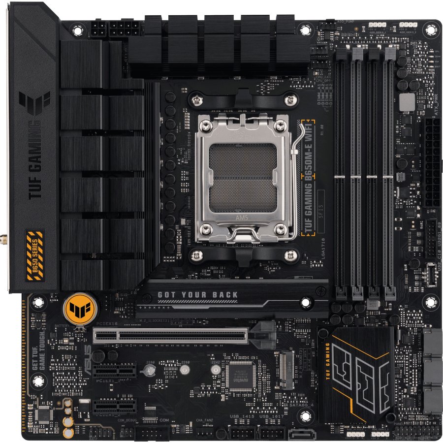

Лонг сторі шорт : замовив сьогодні МП/проц/озп і джонсбо д31. МП мікроАТХ і має всього конектор для 1 цп вентиля і 1 для корпусного, а в корпусі хаб не передбачений. В резутаті дорелось замовити ще й хаб для корпусних вентилів, взяв дешевий з алі. Так от власне проблема/запитання : хаб кріпиться до корпусу наліпкою. Знаючи як важко ці наліпки потім віддерти - вирішив на саму наліпку приклеєти тоненький неодимовий магніт, і в разі потреби - просто "відмагнітити". Проте не зовсім знаю чи сам магніт (неодимовий) не буде мати якийсь негативний вплив на конденсатори хаба чи на будь які інші компоненти ПК. Планував примагнітити його на зворотній стороні трея для МП

Одне питання 5 ВЕНТИЛІВ на один 4 пін?

Якщо там хаб із допживленням то жодних проблем. Лише усі крутилятори будуть вертітися в одній швидкості.

Такий хаб ні в якому разі не брати аби не залишитися із вигорівшим 4пін. Брати лише з доп живленням від молекса або сата павер.

Подадили ось такий, зараз в наявності 3х 140мм 3пін (і 2х 120мм 4пін пвм-и), якщо в біосі протисати "курву" для корпусних вентилів - чи буде МП передавали цю інфу на вказаний хаб по ПСБ, чи варто шукати щось інше?

Треба аби маман уміла регулювати вольтажем, тоді буде працювати, бо якщо виберете пвм то 3пін буде маслати в 100%.

Зараз вони підключені в теперішньому корпусі, МП ейсус б350, в біосі виставлений профіль авто (пробував в курву, але в результаті вернув на авто, оскільки результат був той жеAntonyKandaurov: ↑ 28.08.2023 22:58 daesz

Бачив ще ось такі, там є регулятор між "мін" і "макс" наскільки я розумію?

Там 3 положения - 5в, 12в, выкл.daesz: ↑ 28.08.2023 23:09Бачив ще ось такі, там є регулятор між "мін" і "макс" наскільки я розумію?

воу-воу, щось не клеїться:
по перше - звідки пішла ідея про п'ять кульков на один 4pin?
по друге - хіба у B650 tuf не 5 роз'ємів під крутілятори

Тепер от почуваюсь як дурень, оскільки там взагалі 6+2, проте в описі на сайті де брав вказано 1+1Stray: ↑ 28.08.2023 23:19 воу-воу, щось не клеїться:

Ви мене спасли від лишніх головних болей та витрат. Найгірше було б те, що МП прийшла на протязі тижня, а хаб ще б був в дорозі весь наступний місяць, кенсельнув замовлення з алі

та навпаки кльово ж - не треба нічого мастирити

щоб бути точним, то один для помпи ага, не побачив, там ще один заховавсяStray: ↑ 28.08.2023 23:19по друге - хіба у B650 tuf не 5 роз'ємів під крутілятори

о, доречі, а як роз'єм для помпи себе поведе з крутіляторчиком? хіба будуть проблеми?WalkMan: ↑ 28.08.2023 23:32щоб бути точним, то один для помпи ага, не побачив, там ще один заховавсяStray: ↑ 28.08.2023 23:19по друге - хіба у B650 tuf не 5 роз'ємів під крутілятори![]()

завжди на 100% буде крутити

сорі - знайшов:
The main differences are:
Most pump/AIO fan headers supply up to 3A instead of up to 1A. The fan itself will draw less (you will need to look at the fan specs to determine the max current draw). If you plan to use a Y-splitter to connect multiple fans to the same header, this should actually be beneficial.
The PWM signal is at 100% by default, and hence the fans will run at full speed. However you can go into the BIOS, and set the fan curves for this header (assuming your BIOS allows that) to get the same behavior.

Воно то так, тільки я пів вечора через це "страждав" шукаючи вихід з ситуації. Зараз звичайна АТХ МП і на ній 3 виходи для корпусних, тут в описі було вказано тільки 1, саму МП не розглядав, а по логіці - менша МП, менше й портів

Такий, до речі, чудово регулюється материнською платою. У мене на ньому висіли пара 4pin вентиляторів. Налаштовував і через fancontrol і через bios.

Річ в тім, що в мене 3х 140мм з 3пінGalactick: ↑ 30.08.2023 14:00Такий, до речі, чудово регулюється материнською платою. У мене на ньому висіли пара 4pin вентиляторів. Налаштовував і через fancontrol і через bios.

Ну, то Y розгалуджувач на три виходи.daesz: ↑ 30.08.2023 16:29Річ в тім, що в мене 3х 140мм з 3пінGalactick: ↑ 30.08.2023 14:00
