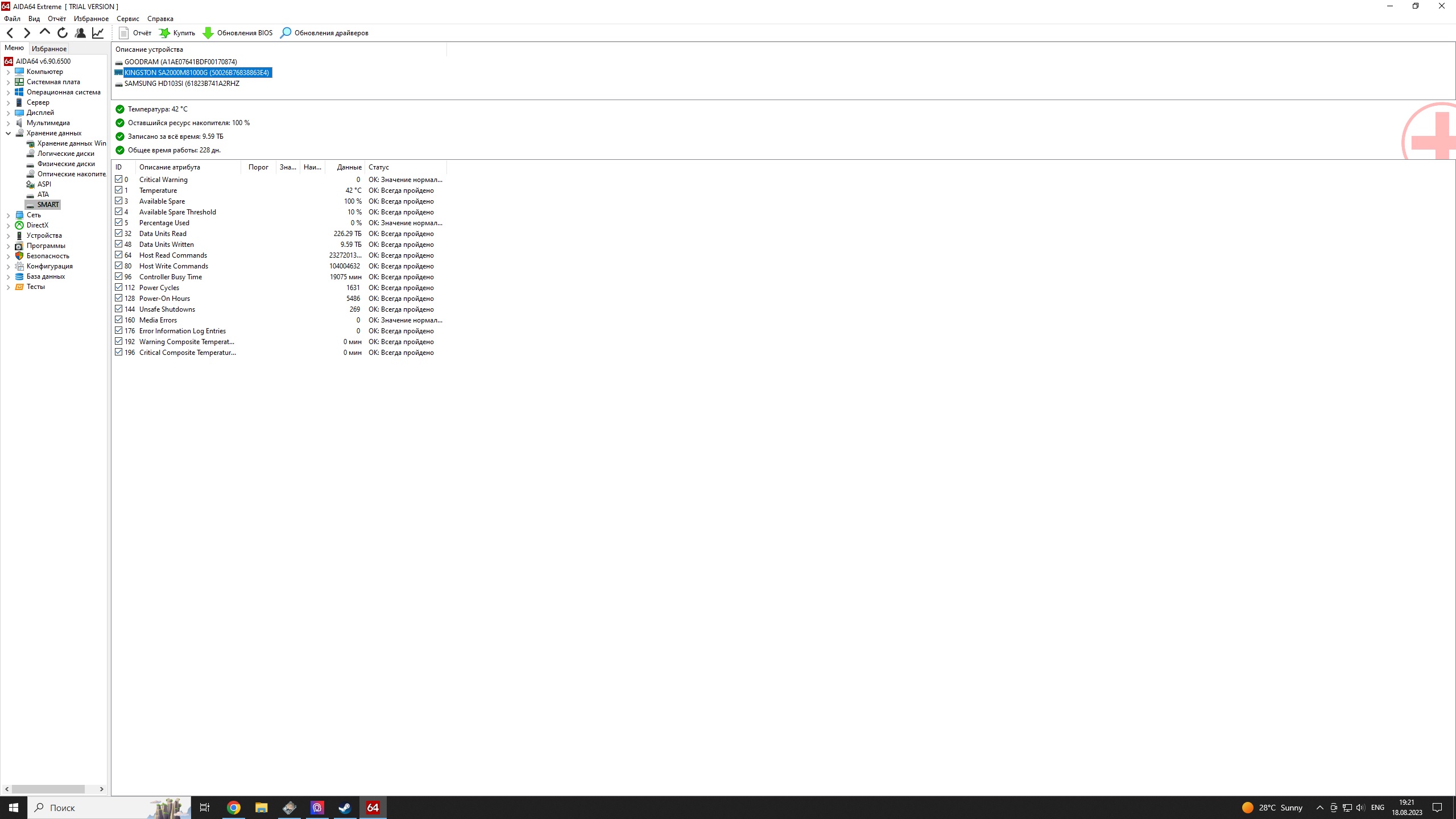

Shpoker
Звідки: Киев
да хоть аидой, заодно смарт сюда скриншотни с нее

5carface__
Shpoker: 18.08.2023 19:17 да хоть аидой, заодно смарт сюда скриншотни с нее
Версия S5Z42105
