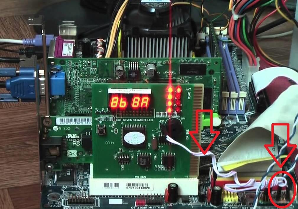

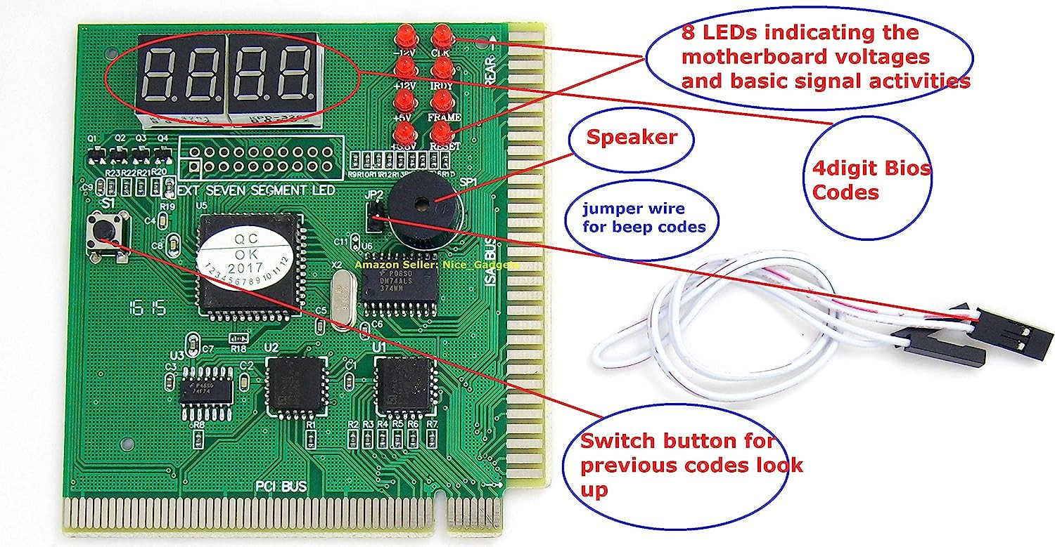

Конкретно в мене питання по PCI/ISA посткарті. Інструкція по розшифровці кодів є. Мануалу по підключенню - немає.
Біля спікеру е двохпіновий роз'єм (JP2), а у комплекті провід з позначками +/-
На додаткове живлення не схоже, бо на самій платі немає позначок +/-
На всіх доступних фото/відео провід задіяно, але ніде немає опису до чого під'єднується.
На єдиному більш-менш повному фото - то наче це звичайний спікер?
Хто точно знає чи просто має і використовує подібну модель?

По твоей:
Зображення
Для подключения к МП диагностируемой в отсутствии отдельного/встроенного спикера
Ну и мануал для некоторых старых карт: https://www.pctestcards.com/PDF/TestCardManual.pdf
Твоя там тоже есть, расписаны алгоритмы и основы что как куда зачем и почему

Дякую. Цікавив лише кабель. Це таки спікер.
