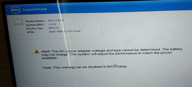

Також у делла буває, що від не рідної зарядки не заряджається, там по третьому контакту зарядка "спілкується" з ноутом та сповіщає про свою потужність, якщо вона нижче потрібної - зарядка йде повільно або зовсім не працює

Alex+
WaRMacTep
У делла без третього контакту (або хоч із третім, але не відповідної потужності) працює, але матюкається на не оригінальну зарядку та відмовляється заряджати

WaRMacTep
Звідки: Кременчук
Alex+: 02.05.2023 23:28 WaRMacTep
У делла без третього контакту працює, але матюкається на не оригінальну зарядку та відмовляється заряджати
Зображення
це не мені, та не на всіх моделях працюе, є моделі де пише йди лісом не оригінальне зарядний пристрій та не працює зовсім, модель моделі різниця (в 90% там де батарея не знімається тобто полімерна а не літій іон 18650)

Sahniuk
Зайдіть в supportassist та подивиться, чи не лається ноут на зарядку
