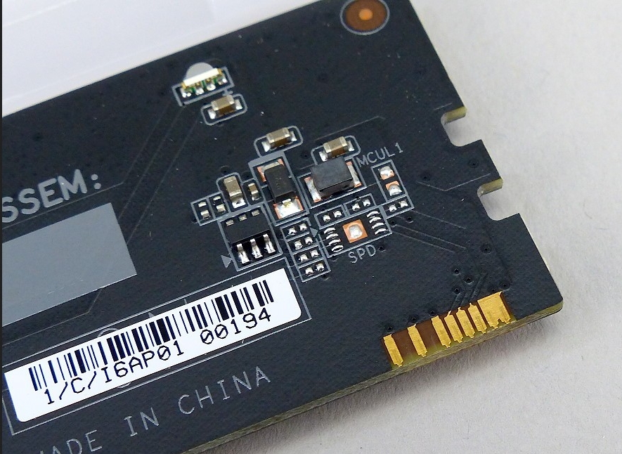

Якось потрапляв на очі огляд модулів-пустушок від аурус. Там детально описувалось реалізація роботи.
Система спілкується з контроллером RGB через ті самі піни, які відповідають за spd але при цьому самого чіпа spd на пустушках немає:
Зрозуміло. Можливо на різних модулях різна реалізація.

это не удивительно, так как контроллер iTE 8295FN-56A самый распространенный для управления RGB на любой плате, который общается через ту самую шину I2CAlex+: ↑ 21.03.2023 15:12Тому і допустив ідею, що spd тут ні до чого.
Alex+
Ясно. Як і казав - реалізація у всіх різна. А що на модулях тса стоїть відомо?

те самые модули-пустышки GIGABYTE GC-RGB Module
взято оттуда https://www.techbang.com/posts/60263-bu ... cking-test

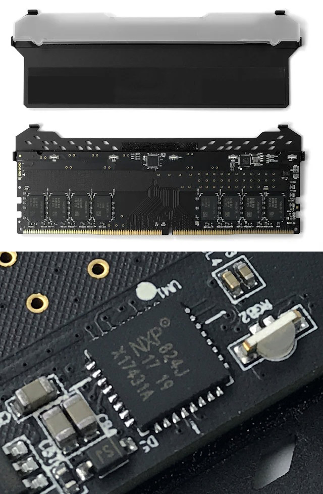

а есть память CORSAIR Vengeance RGB PRO с контроллером подсветки NXP LPC824J, который на минуточку (!) является интегрированным 32-розрядным процессором ARM Cortex-M0+, 16 КБ Flash, 4 КБ SRAM и 12-битный модуль АЦП для управления более сложными эффектами подсветки
https://www.hkepc.com/17006/iCUE_極致_RGB ... GB_PRO_記憶體
