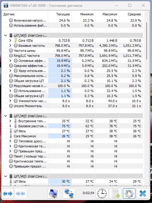

Актуальна версія хваленого HWinfo
https://ibb.co/hFKtynT

Если такую информацию отображает и последний HWiNFO, то это повод думать в сторону платы и что такое ему отдает контроллер.

В біосі нормально температуру показує?

Всё равно температура не может быть ноль градусов - это сбоит датчик мониторинга.

ikosike - дивись нижче - HWiNFO64 по напругах показує, що МП, або БЖ "здохли", а фірмова утіліта від гіги і у біос, що все норм.
А AIDA64, на цій МП, взагалі навіть половини інфи не виводить по датчиках.
Подивись, що там Асус пропонує із своїх утіліт.
