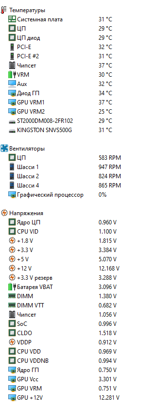

хотів запитати чи нормальні показники по напрузі?читав що для оперативної пам'яті безпечна напруга 1,2-1,35 а в мене 1,38 це профіль хmp.
по температурам в стресс тесті аіди проц гріється до 72 градусів при кімнатній температурі повітря 30+ і до 65 при температурі 20-25.
мат плата грілась десь до 36 градусів, а чіпсет до 45-47.
це нормальні показники?

Просто кошмарные температуры!!! Шутка конечно, отличные температуры. То вы видимо не видели температуры на старые видеокарты nvidia, где температура до 100 градусов доходила)

а що по напрузі,все нормально?

Совершенно нормально, не переживайте! До 1,45В переживать не стоит :beer:

А шо смотреть? Все хорошо.
Можно андервольтнуть оффсетом 50-75мВ и жарко с такой башней никогда не будет. Лишнее в PBO.
Память - до 1.45в. Желательно гнать нормально руками зная чипы и выбросить XMP. Самсы C/A/M-die не более 1.35в.
Vcore однопоток 1.45в, все ядра 1.25в.
Vsoc не больше 1.2в, и то если память дубовая.
