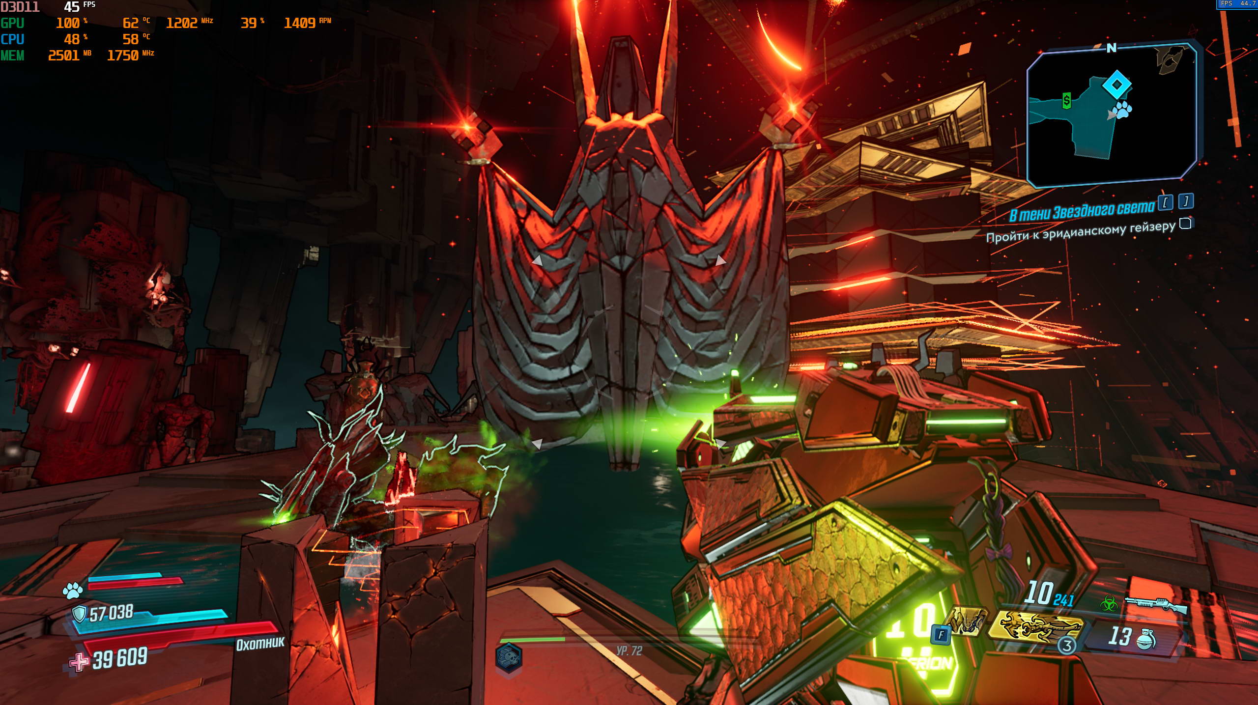

вот, с ручной настройкой АВ, всё красиво и чётко работает.
